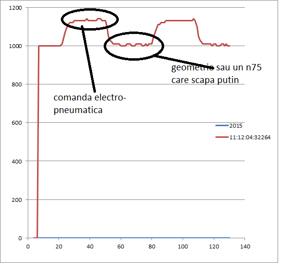

Buna seara! Am si eu un golf V 1.9 77kw 2005. Am facut un log cu masina (Atasez poza) ma intereseaza sa stiu daca sunt in regula rezultatele. Iar daca nu, ce probleme ar fi.
Ai un mic zig zag la turbo.exact cum a zis si rune mai devreme ,e vb ori de geometrie care agata putin ori comanda electro-pneumatica(actuatot,n75).dar nu iti face probleme.e bn.80% din masini sufera de acel zig zag si merg fara probleme.MAF-ul e in carti.momentan eu zic sa faci decat putina gimnastica la tija turbo,si dai si niste spray pe acolo pe tija unde se uneste cu parghia turbinei si mai dai si unde intra parghia in turbo.

Logul in mers e bn in mare.exista un zig zag,posibil ori geometrie ori comanda electro-pneumatica.
Referitor la bs011 e aiurea .vad ca pres atm e in jur de 920mbar dar la bs scade sub 900mbar(trebuia sa fie macar egala cu pres atm),iar la turbo on abia face un 1040mbar.(si ii face si cu lag).
Verifica comanda -electro-pneum,furtune,n75,pompa vacuum.
