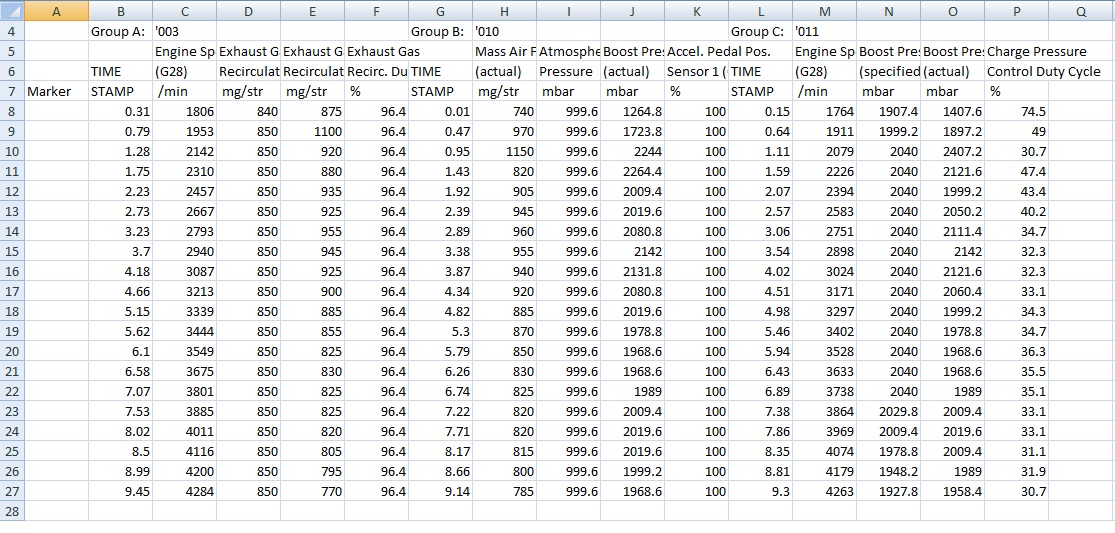

Buna seara! Am si eu un golf V 1.9 77kw 2005. Am facut un log cu masina (Atasez poza) ma intereseaza sa stiu daca sunt in regula rezultatele. Iar daca nu, ce probleme ar fi.
post-111118-0-66137200-1424909281_thumb.

va rog sa ma ajutati cu o parere, dupa ce va uitati pe loguri.

Incepe prin a face un test BS 011 si urmareate parghia geometriei daca face o cursa de cca. 1 cm,
Liniaritatea liniei presiunii turbo masurate este al naibii de liniara, de la inceput la sfarsit, ceea ce nu e nici pe departe normal, daca ar fi fost de la geometrie ceva ar fi scazut ceva presiunea spre sfarsitul logului ceea ce nu se intampla.
Deci dupa comportamentul Duty Cycle banuiesca ca e vorba de un EDC 15 ( nu ceea ce ai tu in profil....) deci la DC turbo 92% semnifica parghia trasa complet, adica vacuum maxim, de ce ramane geometria in acel punct? Un motiv poate fi un N75 ce nu deschide ptr a scade presiunea ( verifica testeaza inlocuieste) un alt motiv ar putea senzorul de presiune adica turbo functioneaza dar EDC ul primeste o valoare falsa de la senzorul de presiune ( verifica testeaza inlocuieste).
Multumesc,
N75 era distrus, prin ruginire.
A fost inlocuit, alaturi de un furtun din zona superioara a admisiei.
Masina a revenit la parametri de dinainte ca N75 sa se distruga.
G.
