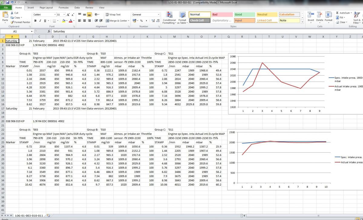

se poate uita cineva pe logurile mele, pana pe la 2200 am impresia ca trage cam putin, iar pe la 3000 simt un zvac de putere.
ambele loguri sunt facute unul dupa altul.
In primul log ai plecat de la 2200 rpm...nu arata bine.In logul urmator ai plecat de la 1900 si arata ok.Ai o mica inarziere in secunda 0.72 .Asigura-te ca circuitul de vacuum nu are pierderi. Fa Log si pe BS 02 si 11
In logul 2 ,corect,are o intarziere,dar de ce debitmetrul citeste 1107 mgr aer la sec 0.72 ,si de fapt in acel moment turbo baga doar 1387,2 mbar .
Eu zic sa mai faca un log in mers dar de la 1500rpm

buna ziua. am si eu doua loguri in treapta 3 si 4 va rog sa-mi spuneti si mei ceva. am si din basic setting cateva cu turbina si egr . ca si simptome lipsa putere si consum mare in comparatie cu motorizarile similare. am mai avut loguri postate in urma cu vreo 6 luni....dar acestea sunt facute dupa ce masina a stat 3 luni. mai am si o eroare daca o puteti descifra si sa-mi dati o explicatie cum se remediaza pe PM. multumesc

buna seara.
revin cu temele facute:
am pus MAF nou, pierburg:
pe grupul 11 am valoare maxima 1111-1122 si minima 989-999
pe gup 03 am 345-350 si ~132 minima
acum loguri:
primul.xls
al 2-lea.xls
al 3-lea.xls

Overboost condition,daca te uiti presiunea turbo nu poqte fi corectata/scazuta la val specifica.ea sta pe la 2570mbar.
Deci un bs011 ar fi f bun,dar de vina e geometria.
Logul cu debitmetru in treapta 4 are o val a presiunii turbo mai aproape de adevar,dar asta din cauza limitarii maf specific la aprox 550 mgr de catre edc.
Modificat de mario20vest
Sa mai fac un log pe bs011? Dar senzorul MAF este ok?(deoarece fara pare ca merge mai bine)
daca te uiti in log in ultima coloana la valoarea ciclului de lucru a tijei vei vedea numai valorii de 4,8...clar geometrie blocata
poti pune 17 senzori daca nu rezolvi problema cu turbo degeaba

Exact cum a zis si valentin,prioritate are turbo,si apoi mai vedem.la curatat cu ea,sau schimbata geometria sau ce vrea proprietaru:))
Nu avem ce sa iti zicem de maf momentan.pt a vedea daca un maf e ok ,mai intai trebuie ca turbo sa functioneze corect.
Am inteles (scuze daca am pus intrebari aiurea,dar nu ma prea pricep la mecanica ). O sa revin cu un log nou dupa ce rezolva cu turbina :)
este aproape imposibil sa iti dai seama daca maf-ul este ok atata timp cat turbo este praf...masina isi ia limp si ecu ii da o valoare de defaul maf-ului cum vrei sa vezi daca este ok....daca este nou nu ar trebui sa ai nici o indoiala.
Nu se poate evalua MAF-ul pana nu se exclud problemele de turbina
L.E. si debitmetrul sa fie original, adica BOSCH, cu restul e loterie.
Modificat de cuibusel

Nu e facut cum trebuie. Cauta pe forum: ”cum se face log in mers la diesel”
Alinbdn,
Daca te uiti la acest rand  5.36,785.0,969.0,1999.2,100.0,5.73,3045,1948.2,1968.6,65.7
785 mg/str  = valoarea MAF masurata
3045 rpm = turatia motorului
1942 mbar = presiunea specifica turbo
1958 mbar = presiunea masurata turbo
Logul tau arata cam asa:
Inlocuieste MAF-ul!!
