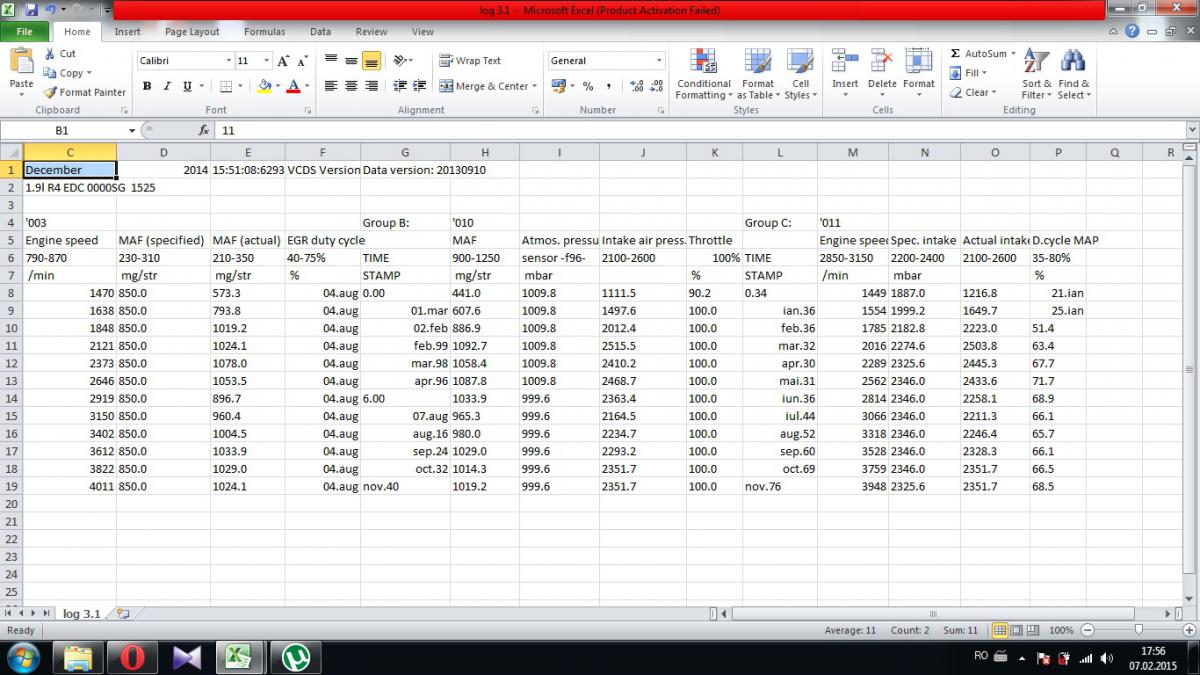

Vina este a mea, motorul nu era suficient de cald, oricum pot exista si probleme pe partea de vacuum deoarece inainte de sarbatori am schimbat pompa de vacuum cu una second... O sa fac rost de un pistol de masurat vacuum pentru a elimina aceeasta ipoteza.
Ciudat mi se pare pe grupul 003, inainte de introducerea saibei cu diametru mai mic, valorile MAF Specified si MAF Actual erau identice...acum MAF Actual este mai mare decat Specified...
Mi-am dat seama tarziu ca nu era motorul destul de cald(50-60 grade), o sa refac logurile cand o sa fie incins.

Masuratorile se fac doar la 80-90 grade.Altfel......pierdere de timp.Cu placere!
Ciudat mi se pare pe grupul 003, inainte de introducerea saibei cu diametru mai mic, valorile MAF Specified si MAF actual
eu zic că este destul de normal valorile acestea deoarece ecu îi indică sa bage în admisie 270mg str iar gazele nu reusesc sa intre decât cu 310 mg str , pentru că atâta poate trece prin gaură de 9mm.

Demonteaza tija pe pe parghia geometriei, si cu motorul pornit si accelerat undeva la 3000 rpm, misca parghia geometriei pana merge pe toata lungimea cursei fara sa agate sau sa  fie franata, apoi remontezi .
Cand iei Limp Mode cu pozitiv deviation? cand  accelerezi brusc dupa o bucata de mers constant .
In mare vogurile arata ok, presiunea masurata face un mic zig zag, lucru ce prevesteste o  geometrie ancrasata dar nu se vede in log  ca ar fi atat de grav incat sa intre in Limp Mode, esti sigur ca eroarea cu negativ deviation nu e stocata de mai demult? in principiu se poate controla cand a fost stocata.
Zig-zagul la  presiunea masurata poate apare de la geometrie  dar si de la MAF, in cazul tau MAF ul arata destul de bine in log, de aceea incepe prin verificarea geometriei  si daca  agata putin  fa ceva gimnastica cu ea, apoi  refa logul in mers.
