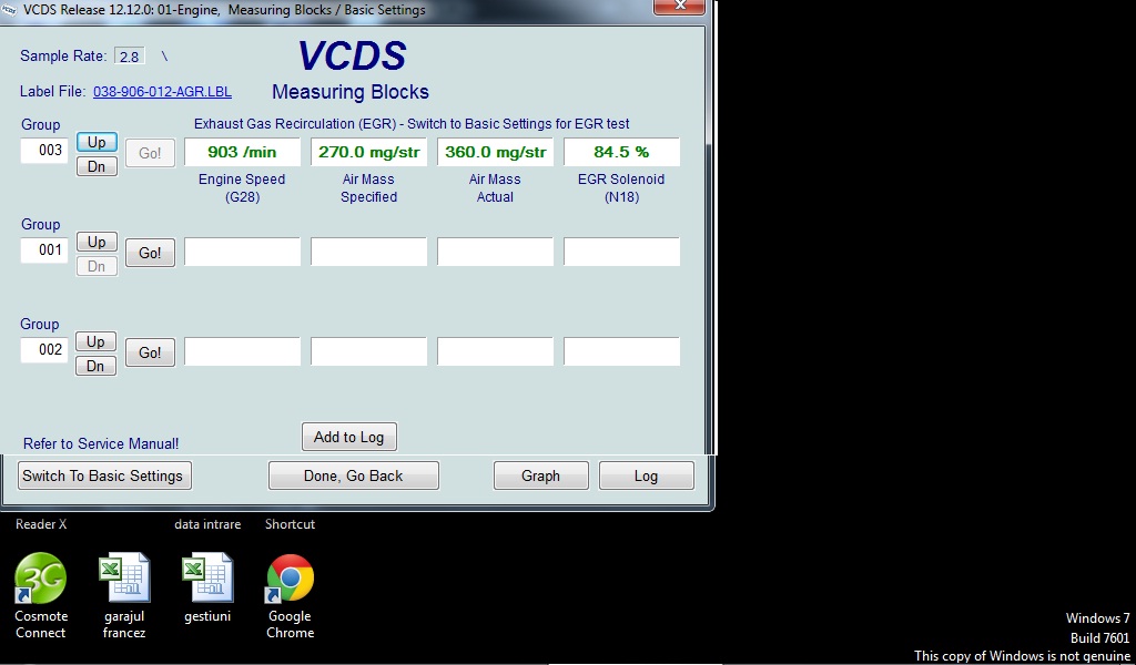

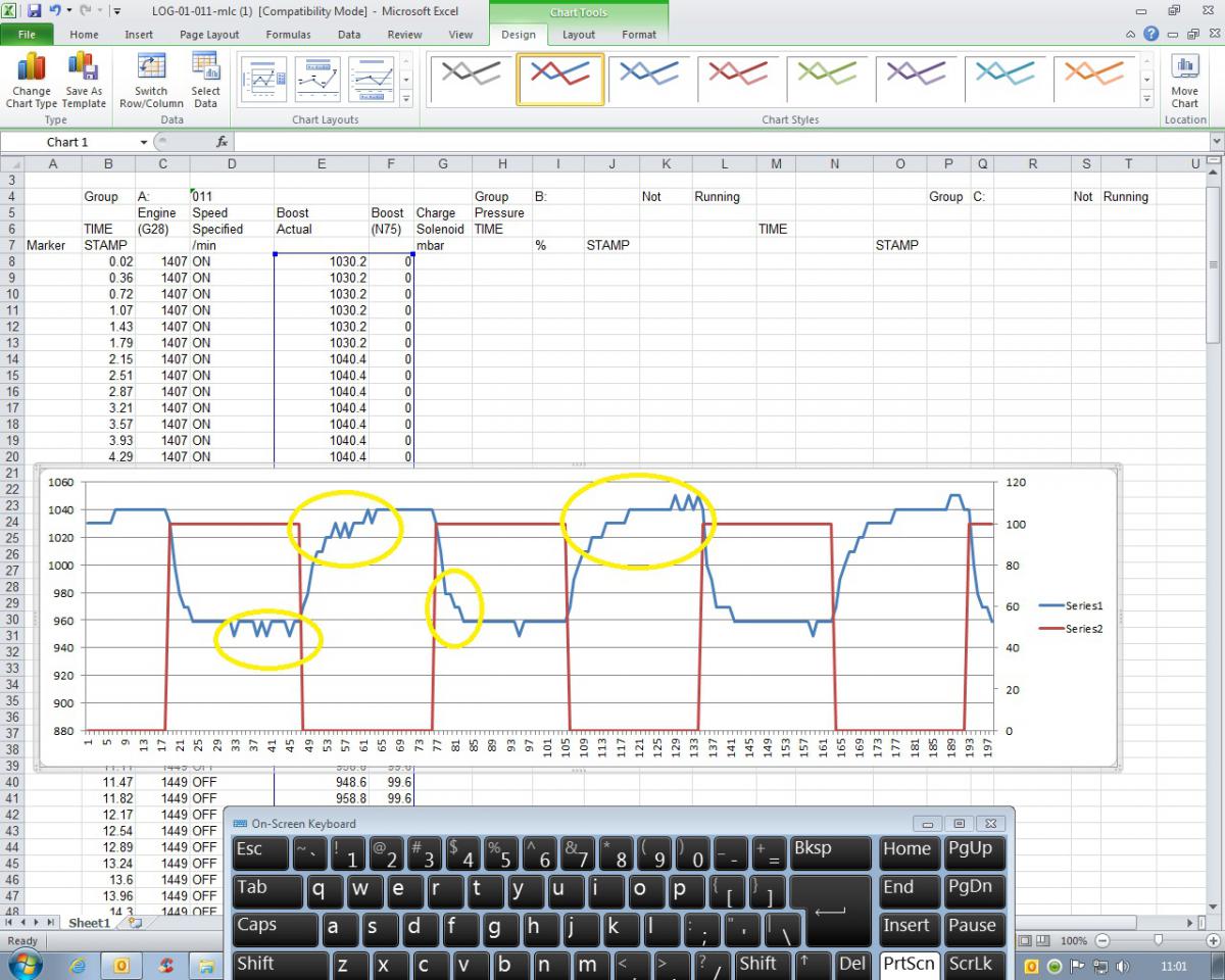

EEXCALADE,
Ce ti se pare in neregula? La BS003 prima parte e inainte de introducerea saibei respective, partea de jos e dupa... Unele masuratori sunt mai ciudate din cauza MAF-ulei Pierburg pus in carcasa Bosch, de accea valoarea masurata este putin mai mare.
Atat la turbina cat si la egr vacuumul se balbaie
