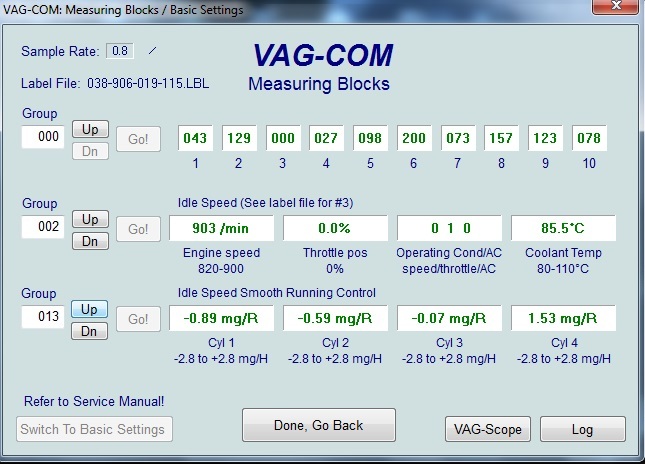

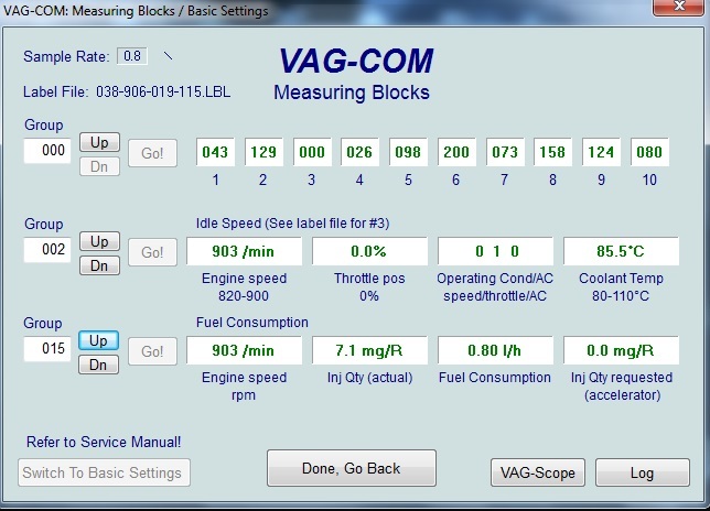

V-am zis acum cateva (zeci) de posturi ca turbina si-a revenit si masina trage bine. Azi, dupa o tura prin oras, cu motorul incalzit bine, am facut iarasi logurile in Basic Settings.
Am verificat totodata si avansul, care imi pare destul de ok. Atasesez cateva printscreen-uri si logurile aferente sa vedeti cum arata si astept parerea expertilor.
ps: era cam aglomerat la mine pe bulevard si sincer, mi-a fost lene sa mai ies din parcare si sa dau o alergatura sa fac si logurile pe 3/10/11 in mers. Dar le voi face si pe alea.
Avansul:
post-61162-0-55245800-1422102563_thumb.j
Grup 005
post-61162-0-95560300-1422102584_thumb.j
Grup 007
post-61162-0-30214100-1422102595_thumb.j
Grup 013
post-61162-0-48687400-1422102619_thumb.j
Grup 015
post-61162-0-77833900-1422102628_thumb.j

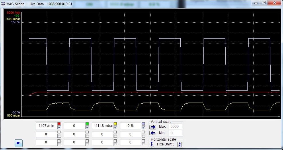

BS 003
LOG-01-003.xls
+ Vagscope 003 (facut independent de log)
post-61162-0-53634900-1422102973_thumb.j
BS 011
LOG-01-011-.xls
+Vagscope 011 (facut independent de log)
post-61162-0-07704600-1422102982_thumb.j
