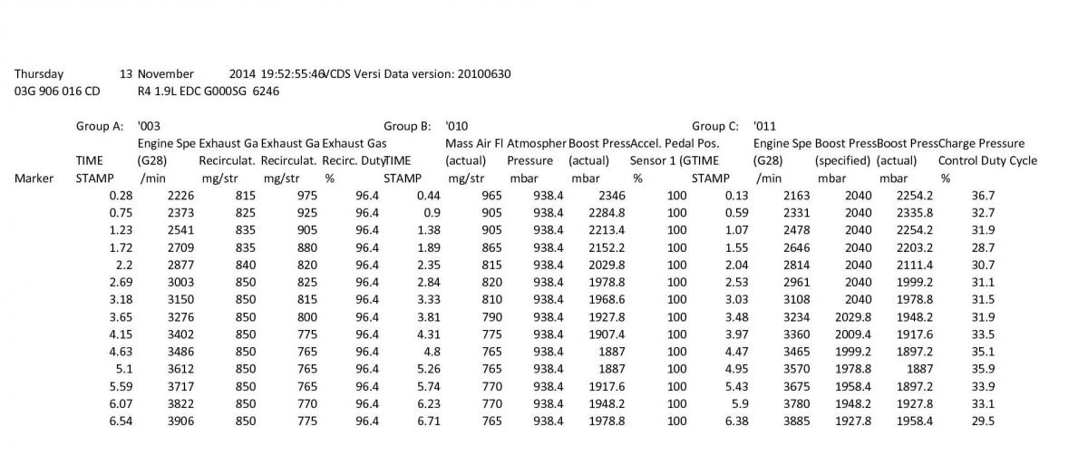

Salutare!
Am un passat B6 2010 cod motor CBAB. De cateva zile am o problema cu turbina. Dupa ce mi-a aparut martotul in bord am fost la un mecanic si mi-a zis ca capsula vacumata are garnitura fisurata. Masina prezinta un "fasait" de cand a aparut eroarea. Cand imi apare spira in bord masina nu mai trage cum trebuie. Spira se aprinde si se stinge de la sine. Am sters eroarea cu diagnoza si am facut si un scurt log de 20 de secunde. Log-ul a fost facut cu masina pe loc, doar accelerand de cateva ori pt a observa diferentele de presiune la diferite turatii. Log-ul prezinta diferente intre Boost presure specified si actual. In excel am creat o noua coloana cu diferenta intre specified si actual.
Rog cine stie sa interpreteze f bine aceste date sa ma lamureasca daca diferentele de valori sunt in limitele acceptate sau nu. Trebuie sa schimb capsula vacumata?

Fa o proba,eventual un log cu mufa de la MAF (debitmetru) scoasa. Motorul nu primeste  presiunea specificata.Posibil ca MAF-ul e mort.
Porneste LOG-ul de pe loc,de la relanti si lasa-l pana opresti masina.
cyyobyy LOG-01-003-010-011.xls
Modificat de EEXCALADE
Eu cred că MAF arată aşa puţin pentru că nu are presiune deloc de la turbină. Este etanşă admisia? Parcă ziceai că ai ceva crăpat pe acolo.

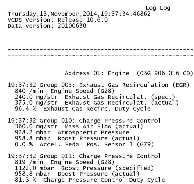

Salut ! Poate gasesc si eu un binevoitor disponibil .... da ti  un un sfat va rog>
Am un touran 1.9bkc.77kw 2006.am avut o turbina crapata.inlocuita cu alta reconditionata.a trebuit sa o schimb si pe asta cred ca nu sa curatat corect la montaj tubulatura.Insa inainte sa o pun pe actuala turbina se auzea un pufait in sarcina si nu tragea .dupa 120-130 km pe ora urca greu.Am avut pe debit metru eroare P0102.:Ap.presiune joasa /scazuta-dar palele erau lovite sau s au descentrat si bulit .Am sters eroarea si a disparut.
Deci turbo reconditionat pusa sus-Am spalat baia de ulei.am pus filtru aer nou.intercooler .schimbat verificat furtune tubulatura vaccum su calculator vacuum ..nimic totu ok.nu am nici o eroare.Valoare debitmetru mi s a zis ca e cam mica.350.?!
Cu compresometru pe la bujii incandescente arata de genu :cilindru 1-30.2-25.3-30.4-30.Pufaitu persista la acelerari cu motoru cald ca si cum ar veni spre filtru de aer si impresia ca se indreapta spre habitaclu ceva in partea pasager.!Tot nu trage in sarcina.
La rece schimband treptele parca descarca turbo prea repede la turatii joase pana in 2800.Ridicand capacu de la filtru de aer la oprire turbina bolboraseste -ceva gen turbulente..
Unii zic axa cu came dar nu aud ceva tacanind!si nici nu am desfacut capacu de la culbutori inca.Altii turbina.Altii o supapa indoita sau arsa..Voi ati intalnit asa ceva..?
Miercuri doar sunt programat la tess.dar credeti ma ca tocat ceva bani pana acu.la tess nu mi permit sa schimb totul nou!si in fc.de constatare daca e voi lua masuri cumva ..dar sunt tare curios ce si cum si mie si teama sa nu ma duc bou si sa intorc vaca!Mersi.si astept ceva sugestii pareri.
P.S.Am observat de asemenea ca am si ceva ulei pe tubulatura condens cu toate ca am curatat tubulatura si asta la imbinarea de sus a furtunului sub forma de "L" iesirea spre intercooler cu serpentina accea de plastic.
Cantitatea de gaze este mai mare pe evacuare la accelerari
post-118930-0-75757600-1416426326_thumb.post-118930-0-75757600-1416426326_thumb.post-118930-0-38666200-1416426327_thumb.Log-Log.txtpost-118930-0-05051400-1416426329_thumb.post-118930-0-66914200-1416426329_thumb.post-118930-0-28847100-1416426330_thumb.post-118930-0-92912200-1416426330_thumb.
post-118930-0-65679800-1416426325_thumb.
Modificat de vaja
Repetă logul cu pedala apăsată la podea. Acum ai ceva presiune, dar debitmetrul este obosit.
