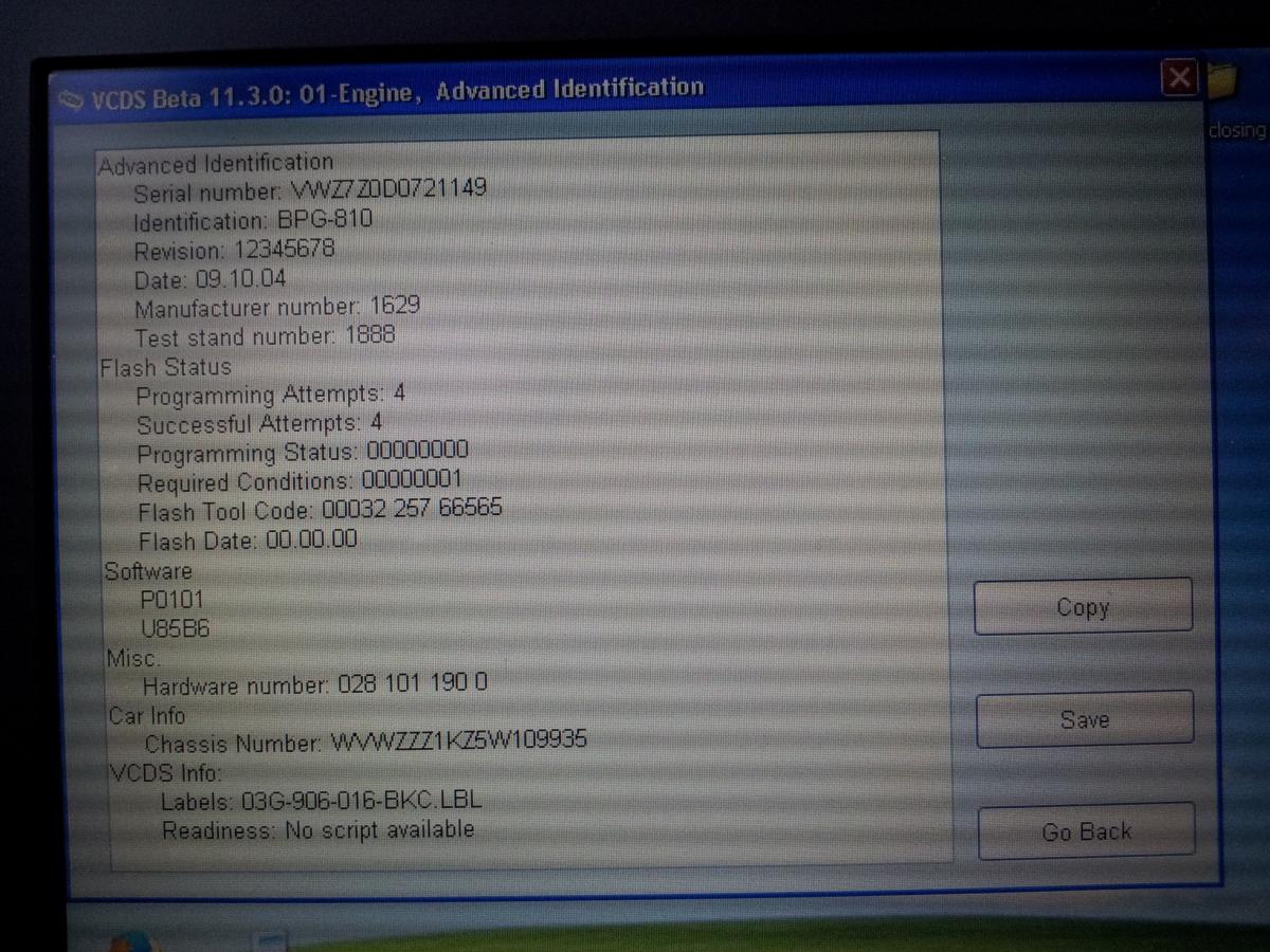

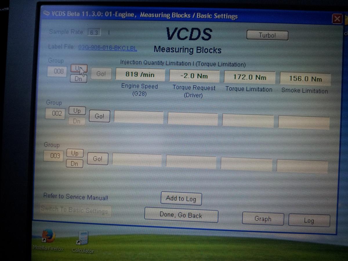

Eu sunt sigur ca e softata. Poti sa faci, asa cum am zis, log comparativ pe grupul 008. Acolo se va vedea clar cuplul sau motorina injectata in plus la cea care trage mai bine.
Cat despre sfatul de a verifica in advanced id acolo se vede numar de resoftari, in care din cate stiu eu intra si cele facute la reprezentanta in cadrul update-uror de soft, asa ca teoretic tot nu e concludent, insa poate nu stiu eu corect.
Din loguri se observa ca turbinele incarca la fel de rapid, aproximativ. Le trebuie aprox 1,3 secunde sa furnizeze preiunea ceruta, deci nu vei observa diferente. Desigur tu poti schimba tot ce iti mai trece prin minte daca te pasioneaza asta. :)
Tzacanel,am pus poze cu grupul 008 la ambele si cred ca e modificat si softul la cea veche..am pus poze.

@ invatacel
pe canalul 008 trebuia tot in sarcina 100% facut logul. la fel cum se fac celelalte pe 3-10-11. de fapt cel mai sigur loghezi 1-8-11, repet pedala blana, la fel ca la celalalt tip de log.
primul log de bkc gasit in viteza maxima pe forum http://vwforum.ro/topic/41003-log-uri-interpretarea-lor-probleme-turbina-debitmetru-egr/?p=1895690 .
dupa cum se poate observa cere 2040 mbari, la fel ca golful tau cel puturos. poti sa mai cauti si altele eventual.
