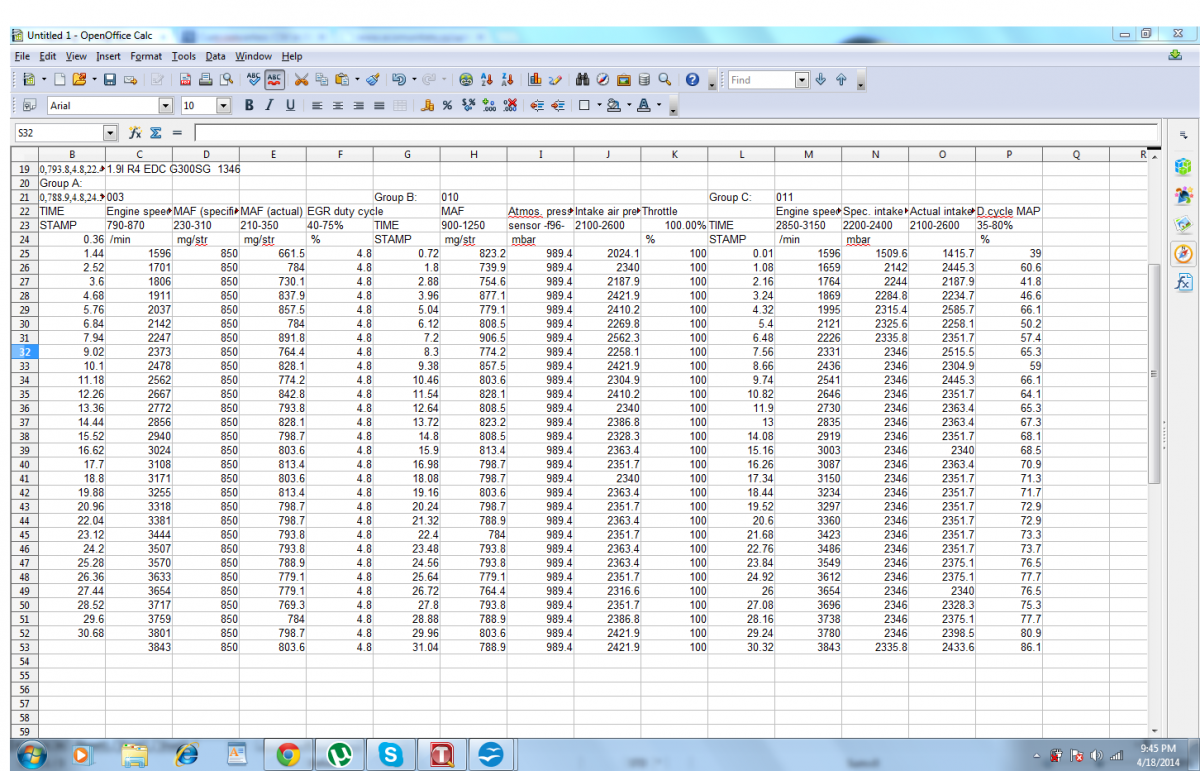

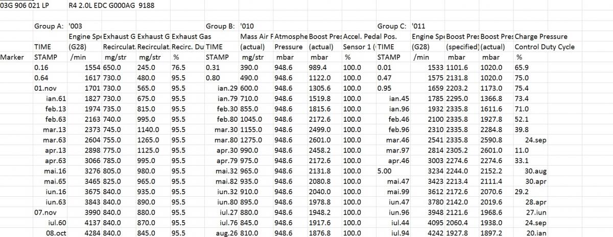

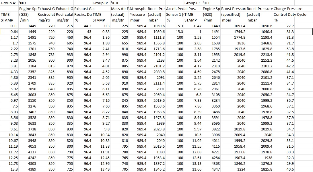

buna seara dragi colegi. am si eu o rugaminte la voi....am atasat un log in mers a golfului meu din 2004 cu 160k km(cred ca reali,dar nu bag mana in foc) motorizare 1,9 tdi 101cp AXR  PD. Eu sunt necunoscator in a citi acele cifre si as vrea sa imi spuneti si mie cate ceva,despre cum se prezinta motorul,turbine si ce se mai vede pe acolo. va multumesc anticipat...am postat toate 3 log-urile....nu mai stiu sigur dar cred ca in primul am ajuns la 4000rotatii....in celelalte am fost nevoit sa franez ca am facut testul in oras.
mentionez ca dupa ce am citit in topical consum tdi , ma gandesc la faptul ca am consumul cam  marisor...colegii spuneau ca la motorizarea mea in viteza a 5-a la 95km/h ar trebui sa imi arate pe BC 4,7-5%....pe cand eu am 5,5-5,7% (masina are doar 5 viteze)....BC este verificat si la pompa cu plin-plin indica correct. multumesc
Am incercat sa transform sa poata fi cat de cat intelese cele 2 loguri...am rugamintea daca ma puteti ajuta cu interpretarea lor...multumesc
Consum relanti 0.6/h fara consumatori...in oras 10-11%...in afara localitatii 6.8% cu viteza maxima 120km/ h
Nu reusesc sa-i dau de cap privind cauza consumului crescut(avans.+2.2...corectii injectoare pina in 0.5
Schimba MAF ul apoi refa logul sa vedem ce e cu geometria deoarece zig-zagul pe care il face ciclul N75 se poate datora de la MAF sau de la geometria blocata, cert este ca MAF ul e dus deoarece la 3000rpm arata o valoare prea mica.

din pacate logurile nu sunt chiar bune ptr o diagnoza, in primul rand ptr ca ai pornit logul de la 1800-1900 rpm  si deja turbo  e in span la acesta turatie, de aceea logul se face de la 1500 ptr a vedea cand intra turbo, vezi ca este afisata pe forum cum se face corect un log.
Ceea ce se vede asa din logurile postate de tine este ca MAF ul dupa 3000 rpm are valoarea cam mica posibil ca MAF ul sa fie de schimbat, ciclul N75 e cam liniar  deci nu este exclus  sa ai si geometria ceva ancrasata.
A si inca ceva in primul log presiunea turbo masurata e mult sub cea specifica, asta ma duce cu gandul la o problema de vacuum, o pierdere ceva, si daca mai ai si eroare stocata  negativ deviation incepe cu controlarea atenta a instalatiei de vacuum.
Cu alte cuvinte ceva normal ptr un TDi  si informatii ce ai putea sa faci sunt destule pe acest forum, nu cred ca mai  are rost sa mai scriu inca odata.

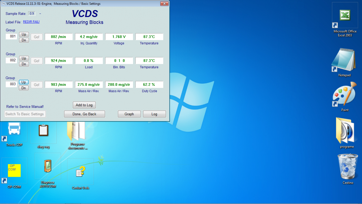

Am facut si eu o diagnoza a masinii si daca tot am pus VAG-COM-ul pe ea am zis sa fac si un log in mers poate ma ajuta cu ceva cand voi avea probleme. Deci e vorba de o Skoda O2 cu 1.9TDI BJB care nu are nici o problema la motor (cel putin asa mi se pare mie cand merg cu ea). Am pus log-ul sa imi spuneti daca si din datele logate totul pare ok, dupa ochiul meu de amator totul mi se pare a fi ok. Masina are 10 ani (o am de noua) si pana acum pot sa spun ca nu am schimbat un surub la ea, ca si rulaj are putin peste 220 000 km
PS: Totusi am observat o probleme la temp. lichidului de racire (G62), nu sare de 84.5 grade, desi pe bord acul este la 90. Sunt doi senzori (unul separat pentru cluster) sau de unde apare diferenta ?

Pozele eu unul nu pot sa le vad.Compensarea(injectoarele) sunt ok.G62 se verifica comparand valorile de pe engine si instruments din vag-com nu ce arata pe bord.
later edit era firefox vinovat.Masina e ok.
Modificat de Fiestax
Ciudat legat de poze , la mine pe PC sa vad ok daca dau click pe ele. Legat de temperatura lichidului de racire zici ca trebuie sa ma uit si in instruments pe VAG, nu ? Deci sunt doua senzori care masoara temp sau nu ?
PS: Pe VAG-COM G62-ul nu trece de 84.5 grade si asta la forja. La mers normal sta pe la 83.5 grade.

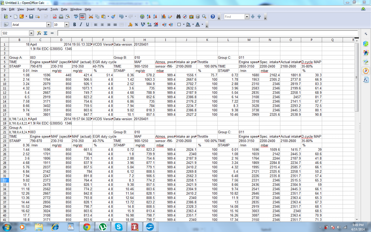

am aici un log nou facut de fistax(multumesc) cine isi mai poate da cu parerea,va rog sa o faceti.multumesc.mentionez ca acolo sunt loguri de la 3 masini diferite...ultimul este al meu Acela de pe 20.04.2014.  Hristos a inviat
