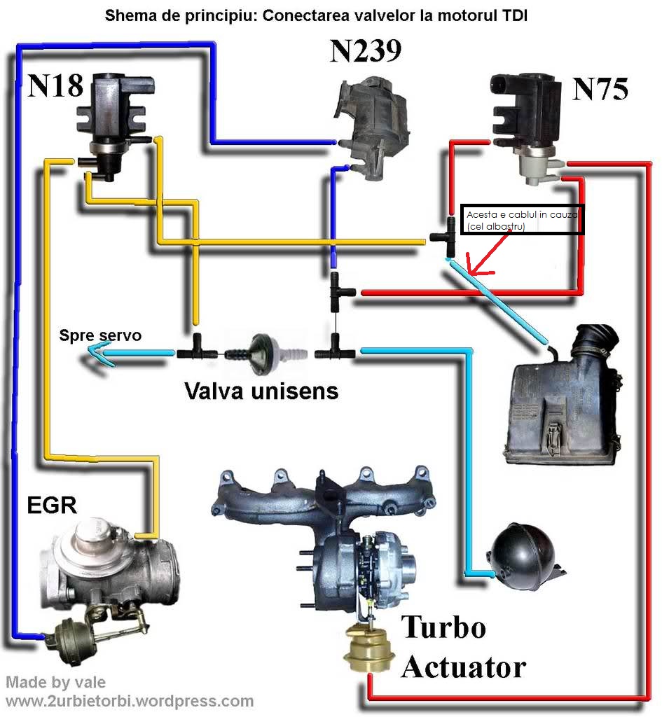

@holy_andrei Sa o luam cu inceputul, cand ati deschis capota, care era mai exact furtunasul care era scos?? Si tot cand ati deschis capota, ce anume ati urmarit?Precizeaza detaliile astea, au si ele o importanta.
La tine, personal as fi inceput cu alimentarea cu combustibil, nefiind nicio eroare stocata, prima data m-as fi uitat la furtune sa nu existe bule pe traseu/coliere rupte/ furtune deterioarate/etc, apoi as fi trecut la log.
Daca e sa ne referim la log,parerea mea e ca N18/EGR e problematic, de acolo fiind si valorile scazute ale maf.
am atasat o poza cu ce furtunas am avut deconectat cand am deschis capota sa verificam. Logul a fost realizat dupa ce am conectat furtunasul. O sa ma duc la service zilele astea sa vad ce zic si oamenii de acolo.
Cum as putea testa sa vad ca intr-adevar EGR sau N18 este de vina?
post-134426-0-94003800-1397455880_thumb.
Nu are treabă furtunaşul ăla cu pornirea, dar dacă a fost scos mult timp probabil că a tras şi ceva mizerie pe acolo şi asta poate duce la funcţionarea necorespunzătoare a N75 şi N18, prin urmare a turbo şi EGR.
După ce rezolvi problema pornirii ar trebui verificată corectitudinea funcţionării lor.

@Dementor: eu am incercat sa-l ajut pe andrei. Pun mai jos cateva info suplimentare in speranta ca ajuta in identificarea problemei:
- furtunul de aer nu cred ca conta prea mult, intrucat si dupa ce l-am conectat la loc tot a facut figuri la pornire.
- ar mai fi o problema: cand am reusit prima data s-o pornim, am reusit sa ma uit pe grupul Engine la injectoare si aveau toate 4 niste valori foarte mari si fixe! 2 erau 2 sute si ceva (280 parca) si la 2 erau valori de 300 (eu pana acum n-am mai vazut la nicio masina valori de 300 acolo). <- la faza asta un prieten a zis ca e posibil sa fie cablajul de la injectoare, ca e ciudat sa arate valori asa aiurea la toate 4.
- dupa pornire, masina mergea foarte bine (la relanti, ca n-am miscat-o), motorul suna chiar ok, deci tind sa cred ca injectoarele sunt ok.
- dupa prima pornire, la cateva minute de mers la relanti, motorul s-a oprit, asa cum explica andrei; mai tarziu, dupa ce am reusit sa o repornim a 2-a oara, tinand-o turata la 2000 rpm, motorul a mers suficient cat sa ne uitam pe mai multe grupuri. Atunci am vazut valorile injectoarelor care apar si in log (deci acum nu mai aratau valori mari).
- ce mi se pare mie ciudat e valoarea EGR-ului care e fixa indiferent de turatie si de cat timp stai pe loc (normal recircularea se opreste dupa 2 min, nu?)
- ce am vazut sub capota: valva N239 era cam topita de caldura, deformata de-a dreptul; multe din furtunele de aer erau deteriorate, insa nu parea sa piarda aer pe la vreunul din ele; EGR-ul avea urme de ulei in jurul lui.
1. Furtunul ala de aer realizeaza compensarea vacuumului. E pus in filtrul de aer pentru a nu atrage impuritati. Asa cum spune si lupo_bv, posibil acel furtun sa se fi infundat si de aici o posibila deterioarare a N18/N75 ( de aici pot fi si valorile acelea fixe ale ciclului din log)
2.Valorile alea nu sunt, 200 si 300 sunt +- 2.00 sau +-2.99. Aceste valori reprezinta compensatii ale injectoarelor. Mai rar sa ai compensatii asa mari pe toate 4 injectoarele, de obicei cad pe rand sau 2 impreuna. Tot nu cred ca vine de aici problema pornirii
5.N239 e supapa care iti opreste motorul cu ajutorul vacuumului. In interiorul EGR ai o clapeta. Eh acea clapeta e actionata vacuumatic si nu mai permite intrarea aerului in admisie. Faptul ca, acea supapa era topita poate insemna ceva.
Demontati EGR, sau macar furtunul care intra in el, mai mult ca sigur e plin de depuneri. O curatare estetica si o curatare a tijei(cum sustine Rune in posturile anterioare) nu strica. Daca situatia nu se imbunatateste, incercati alt N239. Furtunele care par deteriorate, ar trebui sa incercati sa le schimbati. Dupa ce avansati ne anuntati daca exista vreun progres sau ce anume mai observati.
