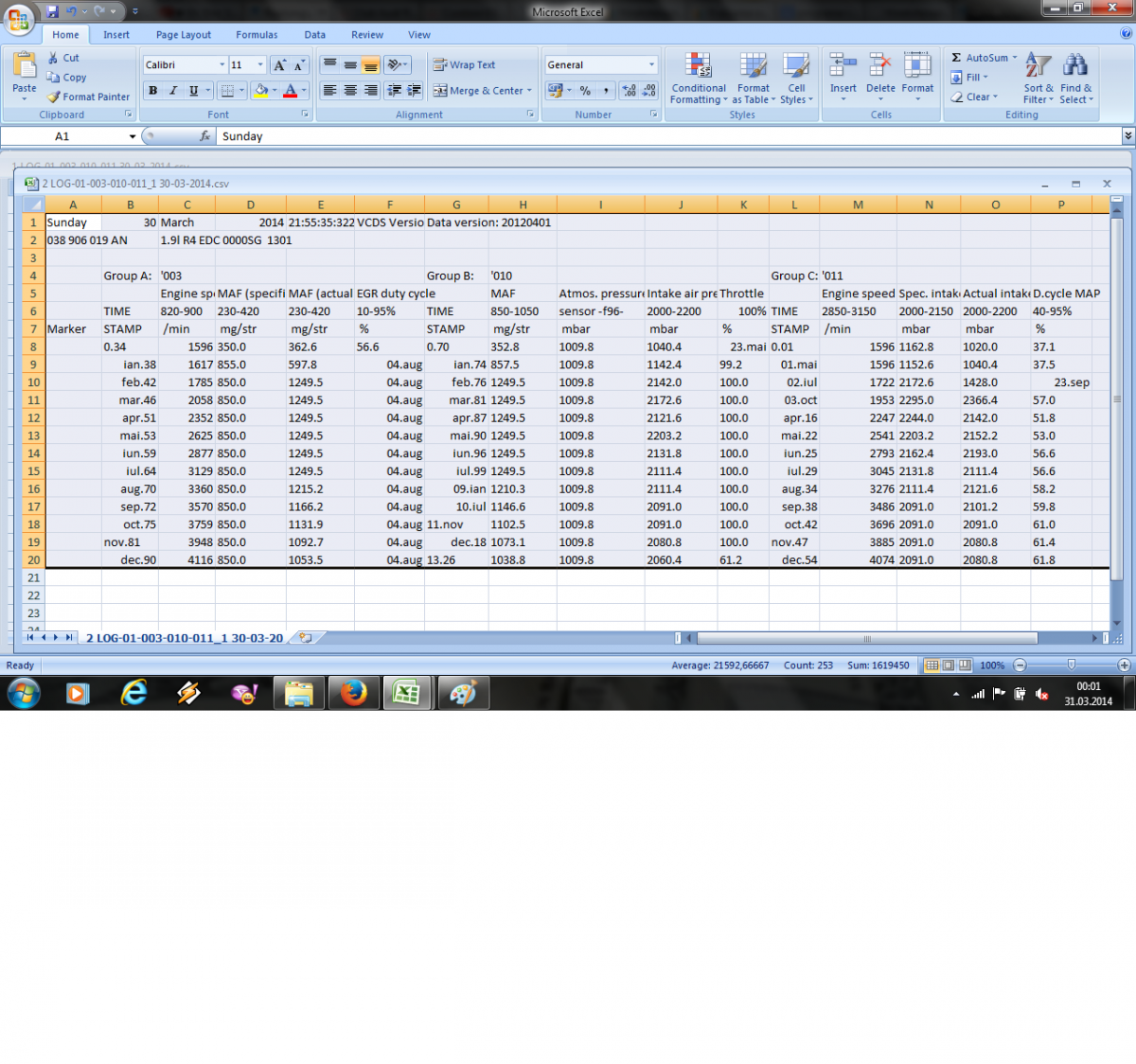

Log in mers am facut. Presupun ca celălalt log trebuie facut.basic settings 003 si 011 e pe loc sau cum? Legat de maf credeam ca acesta trebuie sa plece de la 850 in sus si el a sărit de la 421direct la 1249 si de asta am crezut ca e maful de vina. O sa iau ca pe un sfat desi nu e nevoie sa fim ironici. Multumesc de răspuns!
Modificat de crl
CRL  daca nu ai certitudinea  ca EGR ul functioneaza 100% corect nu ai ce sa spui despre MAF, sau nu vei reusi sa interpretezi MAF ul cu ajutorul VCDS ului.
Nu inteleg de ce multi iau drept ironic, nu e deloc ironic CRL e pura realitate si aceste probleme sunt dezbatute zi de ei pe aici  si zi de zi apar useri cu identic aceleasi intrebari....
UIte din nou intrebi ca un.....003 si 011 e pe loc sau cum?  si din nou iti raspund "ironic"   ce ar fi daca ai citi nitel in urma ce semnifica ???  si daca citesti vei gasi  si ca 850 mg/str  e valoarea la WOT

in primul rand trebuie sa iti spun ca  eu personal consider important ca un log sa fie pornit de la 1500 rpm deoarece astfel se vede daca EGR  ul  inchide in timp util, se vede daca turbo intra corect la  -+1700 rpm, deci cum ai inceput tu logurile la dupa 2000 rpm  sunt anumite informatii ce nu se mai vad in log...
In primul rand la motorul tau nu prea am reusit sa identifica ce tip de EDC ai, dar banuiesc  ca este EDC 15
Primul lucru bizar la  mototul tau este ca valoarea MAF specific, care la WOT trebuie sa stea fix la 850 mg/str, la tine variaza  ceea ce ma duce cu gandul la  cablajul  debimetrului, verifica cablurile , contactele tot ce tine de alimentarea debimetrului, si in momentul cand ai valoarea  constanta de 850  la wot inseamna ca ai rezolvat problema.
Un alt lucru care mi se pare putin bizar este valoarea Ciclului  actuatorului turbo  care arata cam putina miscare, comportamentul la wot trebuie sa fie cam asa:  la intrarea in WOT arata o valoare de 19%   in  primele 5 sec de WOT valoarea trebuie sa ajunga undeva la 80 %  si apoi sa scada  osciland intre 40-60% .
Deci trebuie sa controlezi ce este cu  actuatorul / geometria turbo  posibil sa fie putin blocata.
