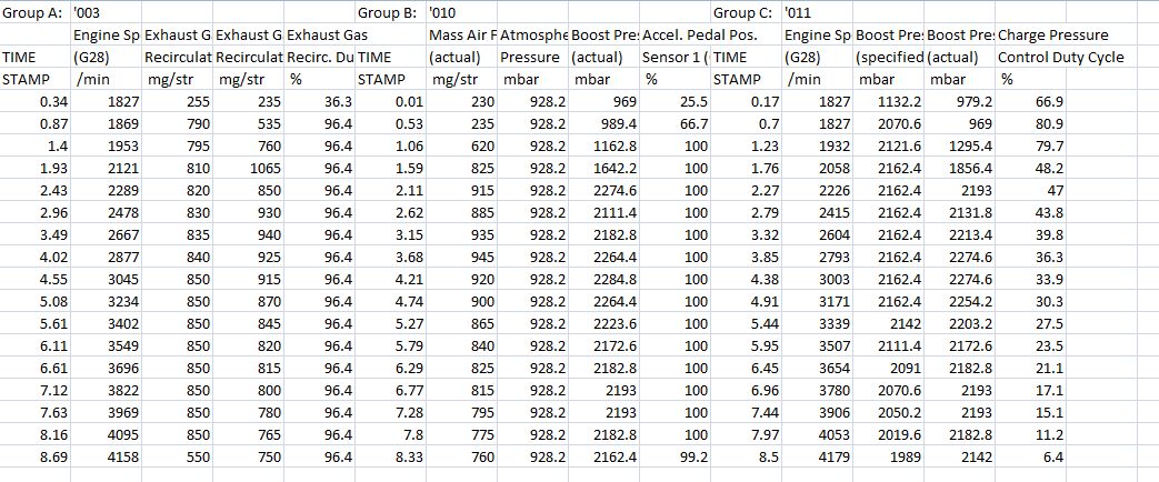

Va rog sa ma ajutati si pe mine cu interpretarea logului atasat. Este facut pe un Golf 5 diesel, cod motor BKC. Este al unui prieten care vrea sa stie daca softul este stock sau este modificat. Mie personal mi se pare ca este modificat.

Turbo face suprapresiune pe toata plaja de turatii. Verifica in prima faza filtru de aer, furtunul de la N75 catre filtrul de aer sa nu fie infundat.Daca toate astea sunt in regula ar trebui verificata geometria sa nu agate. Bafta.
Multumesc pentru raspuns.
Am uitat sa mentionez ca masina trage extraordinar, nu da limp mode iar EGR este foarte curat, nu are nici gram de ulei.
Prietenul meu voia sa afle daca a fost resoftata sau nu cu toate ca fizic se observa acest lucru.
Presiunea furnizata de turbo nu este cam mare pentru o turbina stock montata pe BKC  ?
Nu intra in limp, inca. La tine la sfarsitul logului cicle duty e pe la ~6%. La tipul tau de EDC, edc16, la 3 valori consecutive de 4,7% iei limp.. La tine cand urci in turatii cicle duty trebuie sa fie in jurul 60-40, dar tot scade pana la 6%. De asta am spus mai sus sa faci acele verificari.
Presiunea nu e mare pt un turbocompresor stock.

Tony,la tine nu mai trage dupa 3000 pentru ca iei limp. Ai 4 valori consecutive la duty cycle de 94,4. Daca ai spus ca a fost schimbat turbo si actuator, poate nu a fost reglata bine tija actuatorului...
