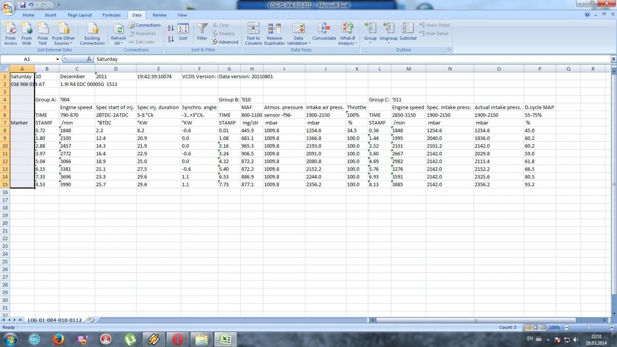

Am facut 2 logo-uri si va rog sa va uitati pe ele, poate cine stie e ceva in neregula sau poate doar ii place sa "bea" mai mult :))
post-69411-0-32350900-1395175977_thumb.jpost-69411-0-76074500-1395175986_thumb.j
Acum am vazut ca am gresit cand am facut logo-urile...in loc sa pun grupu 003 am pus 004...o sa fac altele si revin.

Eu spun ca e mai bine sa faci ceva loguri decat sa incercam cu globul de cristal.
ptr inceput daca poti sa faci Basic setings 003  si 011, si eventual un log in mers in treapta a 4 a   de la 1500 la 3500 rpm si astfel poti detecta problemele mari ptr inceput.
Laur - fa log pe 003, 010 si 011.

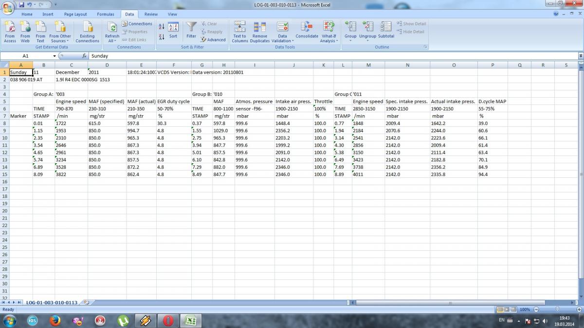

La tine valorile ciclului N75  spre sfarsitul logului incep sa creasca amenintator, la atingerea valorii 94.4% apare Limp Mode-ul!
Comportamentul ar trebui sa fie astfel:  la inceput ceva de genul 20%  apoi  dupa primele 4-5  valori trebuie sa ai o valoare de  aprox 70-80% dupa care  sa scada undeva in jurul  40-50%.
Verifica N75  de ce nu scade vacuumul, verifica furtunul ce duce la press atmosferica eventual daca e cu filtru la capat ( cafa furtunul intra in filtru de aer verifica sa nu fie infundat/obturat), si verifica starea geometriei, deoarece valorile  ciclului N75  de la 40 la 90%  poate fi un indiciu ptr o geometria ancrasata.
Un turbo ce nu functioneaza in parametri poate fi un motiv ptr consum marit!!

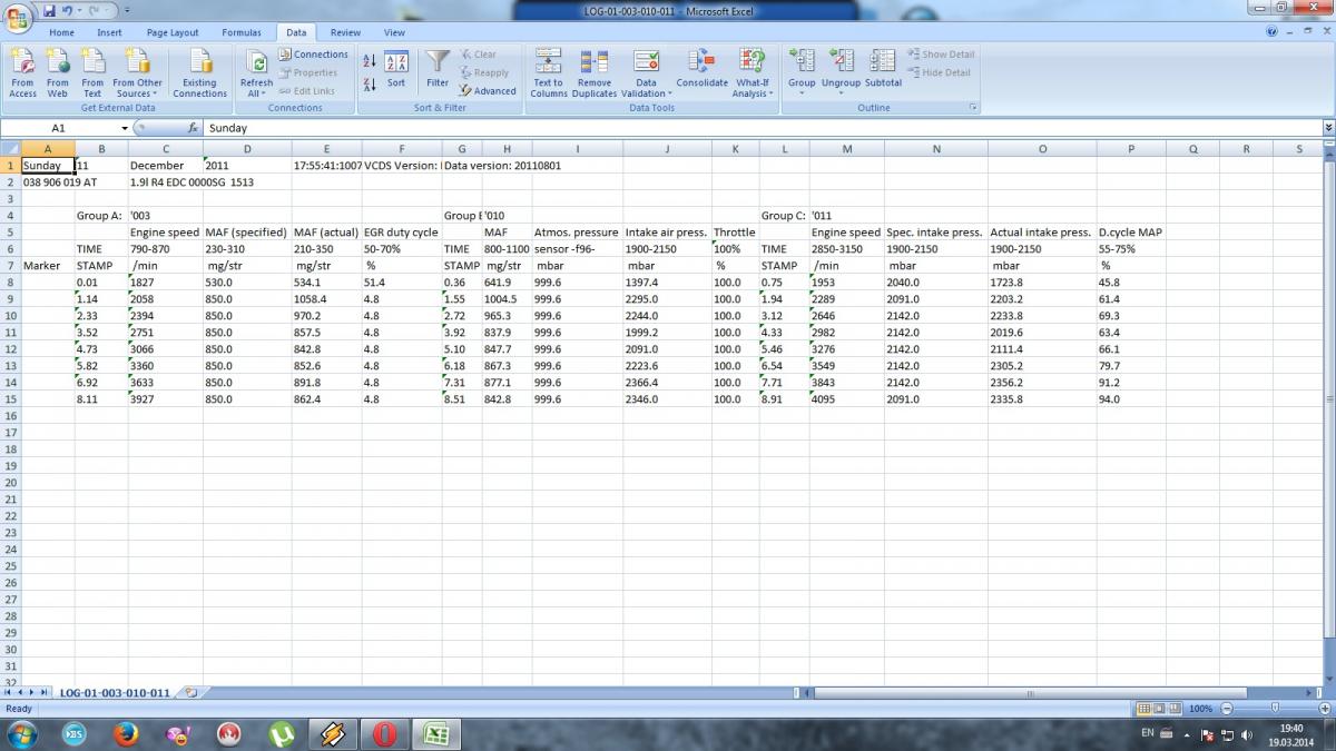

Revin cu problema din postul #6242 si am refacut 2 logo-uri post-69411-0-65582400-1395251628_thumb.jpost-69411-0-32503100-1395251635_thumb.j

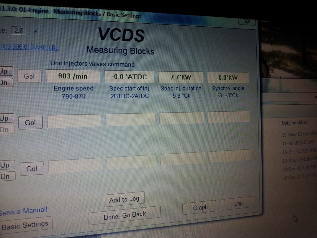

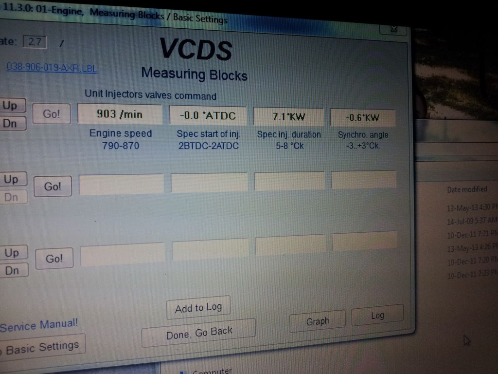

Mai pun cateva poze cu valorile injectoarelor, avasul si respectiv turatia la relanti care este cam mare, poate daia am cunsumu la relanti 1.1, 1.2 fara consumatori post-69411-0-50215100-1395252522_thumb.jpost-69411-0-75971500-1395252522_thumb.jpost-69411-0-00381700-1395252523_thumb.jpost-69411-0-22900800-1395252523_thumb.j

Avansul are ceva daca oscileaza la relanti 0.0, -0.6 sau trebuie sa fie fix ?

Inceputul injectiei respectiv unghiul de sincronizare este ideal, si daca penduleaza putin este ok,  valoarea unghiului de sincronizere este relevanta numai la relanti cu motorul cald.
Compensatiile injectoarelor sunt  in ordine.
Intradevar  valoarea MAF masurata dupa 3000 rpm nu trebuie sa scada sub 850  900  ceea ce la tine se intampla, dar in acelasi moment  la tine creste si presiunea turbo , deci  daca edc incerca sa reduca injectia ptr a proteja turbo de suprapresiune  e in acest moment nu  poti spune inca ca  MAF ul e dus.
La tine cel mai corect este cum spune, si Dementor  trebuie sa verifici intaii  starea geometriei  turbo, ori o faci cu VCDS  prin intermediul Basic setings 011 003  ori o faci  cu manual demontand tija si miscand  parghia poti simti daca e blocata sau nu, totul depinde de tine momentan.

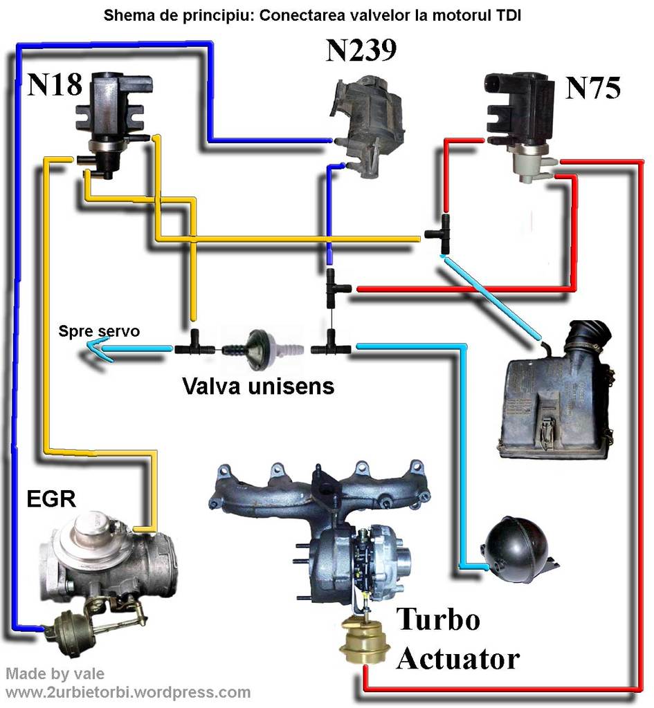

Daca faci referire la furtunul cel subtire care intra in filtrul de aer, sa stii ca nu are nicio treaba cu presiunea atmosferica. Urmareste traseul sa vezi unde ajunge.
post-12725-0-50525800-1395256545_thumb.j
Modificat de cuiuda
Furtunul ala asigura compensarea vacuumului pentru cele 2 supape...daca il pui in filtru de aer, sau in afara lui, tot aia e, e pus acolo doar ca sa nu se infunde. Dar ma rog, in filtru de aer nu e presiune atmosferica...

Valoarea unghiului de sincronizarea este facuta la relanti cu motoru cald.

Deci inca  nu da vina pe MAF  asteapta sa clarifici cu  geometria si apoi vei putea spune exact ce este cu MAFul.
Obosit semnifica ca ceea ce masoara el  este mai mic decat in realitate si astfel  manegementul motorului se face gresit datorita  unei valori mai scazute.
Deci cand faci BS 003  si 011  este bine sa faci log  si sa lasi ca  egr  respectiv turbo sa faca vreo 5-10 cicluri  deschis /inchis , dupa care salvezi logul si il postezi.
Este vorba de tija   dintre actuator si parghia geometriei turbo, si cand faci BS 011 daca o reperezi   cand face cicluri deschis inchis  ea trebuie sa faca o cursa  de aproximativ 1 cm de la in capt la altul al cursei.

Unghiul de sincronizare e bun Laur.
