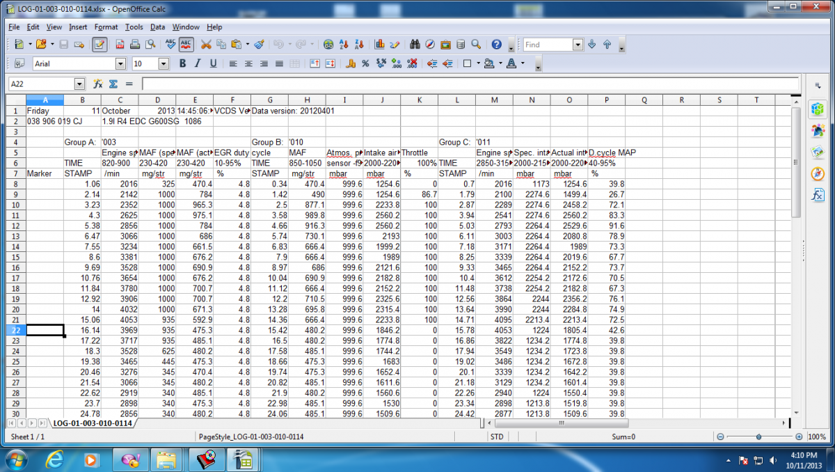

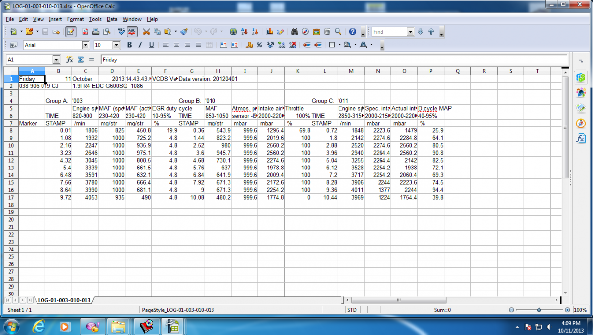

Am revenit cu 2 log dupa ce am schimbat debitmetru, tot cu unul second, i-am gasit un furtunas vacuum de la actuator turbo si l-am schimbat si i-am reglat si tija actuator turbo. La drum masina se comporta impecabil acum,
post-45694-0-88385400-1381497179_thumb.p
post-45694-0-35182600-1381497189_thumb.p
dumitru 23,
Logurile arata  foarte bine, chiar imi plac, dar cum sunt chitibusar nu ma pot abtine sa nu spun nimic.
Daca cumva pe timp de iarna iei Limp, datorita valorilor Cycle Duty care in primele 3 sec de WOT  ajung in jurul  lui 90%, mai scurteaza tija actuatorului cu 1/2 tura, daca nu iei limp lasa asa!
Sunt sigur ca iti place cum se comporta motorul la schimbarea vitezelor, nu zmunceste deloc , si asta e datorita reglajului tijei!
Amplitudinea osclatiei pentru presiune turbo e f mare....Incearca, cum a zis si colegul Rune, sa modifici putin cursa actuatorului. Apoi refa logul sa vedem cum stai cu turbina...poate are un inceput de agatat(in primul log esti la limta limpului), pe care il poti corecta din mers mai sustinut
