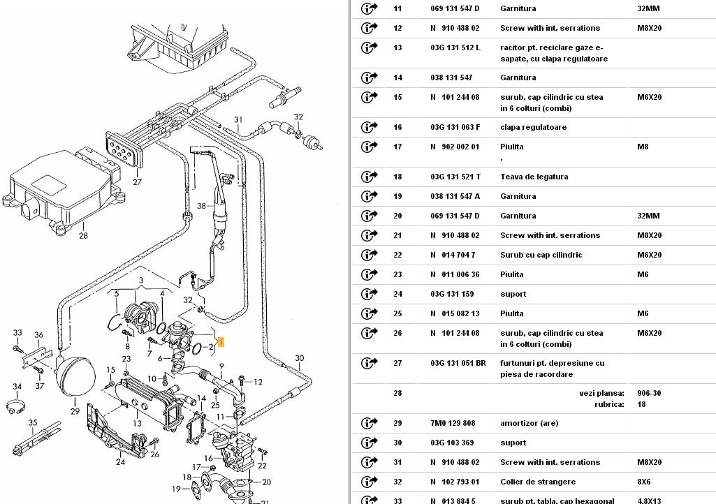

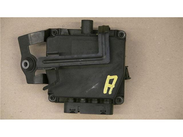

păi din ce văd eu pe aici motorul ăsta nu mai are n75 clasic şi cu bloc de electrovalve. 6q0906625e cod original.
Modificat de axxa84
eu ştiu că la motoarele noi au fost înlocuite cu un bloc compact cu toate electrovalvele. Asta e imaginea din etka. Poziţia 28 este "bloc supape vacuum"

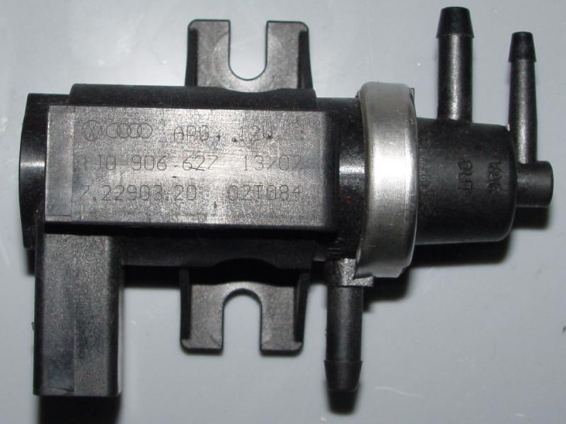

Se para ca asa arata la tine N75 Solenoid Valve Block

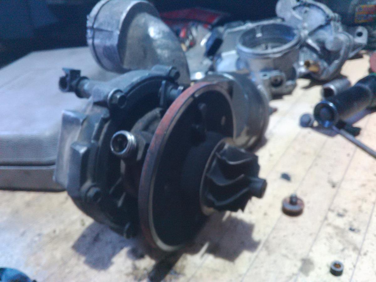

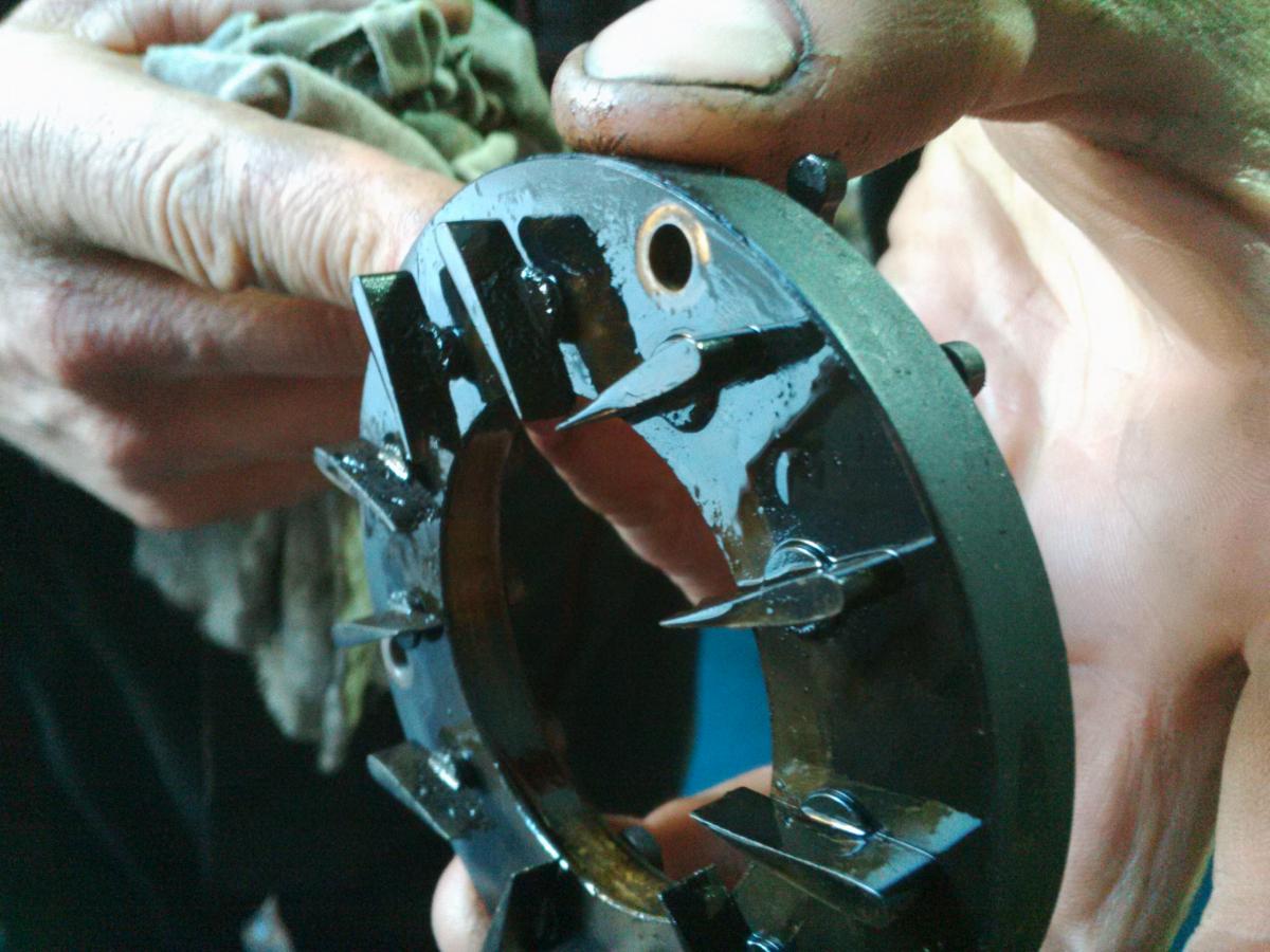

am schimbat blovul ăla de valve cu unul sh evident şi la fel făcea. la 3800 luam limp de fiecare dată. Şi la sfatul lui voinea am dat turbina jos şi la prima vedere era blocată. Se mişca foarte puţin. Însă când am desfăcut-o m-am speriat. Paleţii de admisie erau varză, cred că loviţi de un obiect ceva, vanele la fel aveau urme de lovituri şi erau blocate. Am pus altă turbină refăcută cu miez nou şi deocamdată e bine. Am pus şi un log nou să vedeţi cum stă acum treaba.  Mulţumesc

am dat jos şi montat împreună cu un mecanic în 3 ore :p
