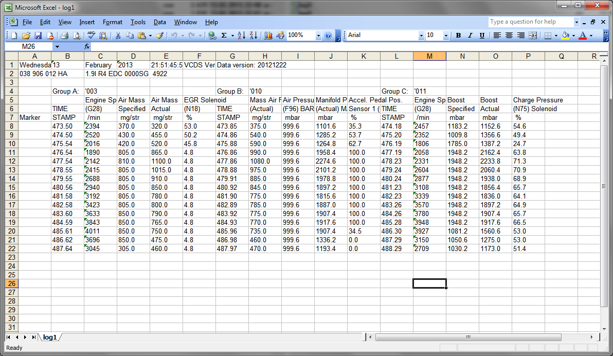

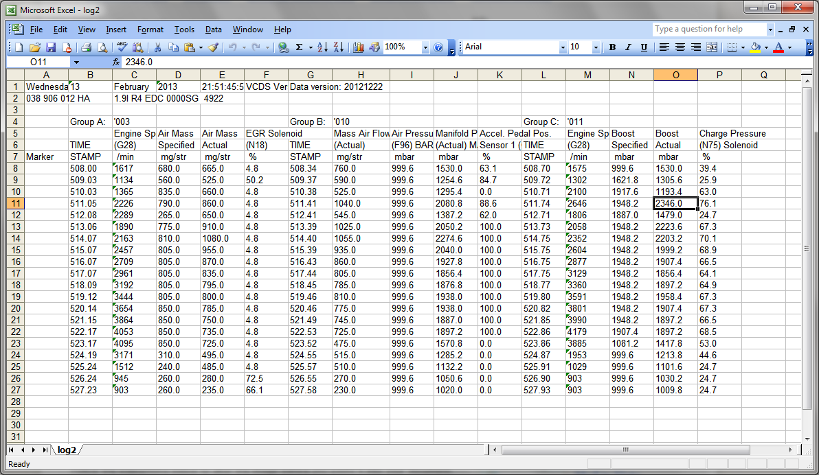

Imi puteti interpreta si mie logurile de mai jos, va rog?

Salutare, am facut astazi doua loguri dupa ce am schimbat debitmetrul si filtru de aer. Va rog sa va uitati putin peste ele. Va multumesc!

Dan eu as mai scurta o idee tija de la actuator si as verifica cu un drum si geometria, ai un spike care se corecteaza dar nu asta ar fi o problema problema e ca ramai destul de bine sub presiunea ceruta de ecu si la maf iarasi,
Care ar fi cauza acestor valori? Care ar fi rezolvarea? Am masina de 6 ani si nu am avut absolut nici-o problema pana acum...are 185k reali masina
pentru mihais #4303
Din aceste 2 log-uri nu reiese ca esti in Limp.
Limp mode poti avea atunci cand diferenta dintre Actual si Specificat este de peste 300mbar pe o perioada de timp mai indelungata, perioada in care N  75 incearca sa echilibreze presiunile.
Incearca sa refaci logul dar cu acceleratia la podea de la 1700rpm.
