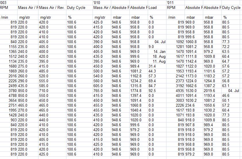

Va retin atentia cu urmatoarea captura a unei accelerari la relanti (nu am reusit inca sa ies pe autostrada sa fac un log in mers)
post-87815-0-95460800-1359552912_thumb.j
Ce mi-a retinut atentia e faptul ca, indiferent de turatie, EGR Duty Cycle are o valoare constanta 100,6. Sa inteleg ca a ramas blocat?
Valorile debitului de aer sunt ok? Mie imi par diferente foarte mari fata de specificat si actual (senzorul e nou, are 200 de km).
Multumesc anticipat pentru raspunsuri!
Modificat de Juliaen

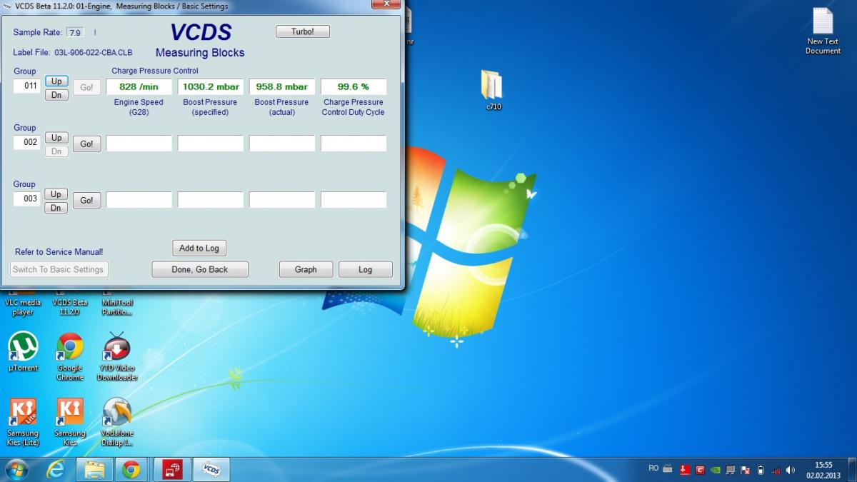

iuliannj-logul postat de tine nu cred ca e corect,se face in grupurile 003 , 010 si 013 in vitezele 2 si 3 de la 1700 rpm cu pedala de acceleratie la fund pana la 4000rpm si se salveaza in format excel.
terminatorul
Intradevar nu am selectat si grupul 013 pentru ca nu mai stiam exact cum se face si nici nu aveam sursa de internet ca sa caut,iar fisierul l`am pus in format txt fiindca nu ma lasa sa il atasez in format csv. multumesc de precizari.
salut ! ma adresez colegilor cu experienta in citirea (interpretarea),log-urilor,problema pe care o am,consumul mi-a cresut cu 1 litru si parca nu mai trage asa cum tragea ea o data.Am curatat tija actuatorului de turbo si daca fac vacum pe actuator si opresc (ii fac un dop pe furtun ) vacumul revine usor la starea initiala am dedus ca este fisurat ,spart,geometria este ok,nu este gripata.Furtunele de vacum sunt ok .am facut si un log in mers sper ca l-am facut corect. il atasez.:

15:08:45 Group 010: Air system (3rd gear - 3000rpm - full load)
245.0 mg/str MAF 850-1050
979.2 mbar Atmos. pressure sensor -f96-
989.4 mbar Intake air press. 2000-2200
0.0 % Throttle 100%
15:08:45 Group 011: Charge pressure control (3rd gear - 3000rpm - full load)
903 /min Engine speed 2850-3150
999.6 mbar Spec. intake press. 2000-2150
989.4 mbar Actual intake press. 2000-2200
19.9 % D.cycle MAP 40-95%
Address 01: Engine (038 906 019 CJ)
15:08:45 Group 003: EGR (Exhaust Gases Recycling)
903 /min Engine speed 820-900
250.0 mg/str MAF (specified) 230-420
240.1 mg/str MAF (actual) 230-420
53.4 % EGR duty cycle 10-95%
0.0 % Throttle 100%
245.0 mg/str MAF (actual) 230-420
54.6 % EGR duty cycle 10-95%
0.0 % Throttle 100%
0.0 % Throttle 100%
0.0 % Throttle 100%
15:08:46 Group 003: EGR (Exhaust Gases Recycling)
15:08:46 Group 010: Air system (3rd gear - 3000rpm - full load)
0.0 % Throttle 100%
15:08:46 Group 011: Charge pressure control (3rd gear - 3000rpm - full load)
0.0 % Throttle 100%
15:08:47 Group 003: EGR (Exhaust Gases Recycling)
55.8 % EGR duty cycle 10-95%
15:08:47 Group 010: Air system (3rd gear - 3000rpm - full load)
0.0 % Throttle 100%
15:08:47 Group 011: Charge pressure control (3rd gear - 3000rpm - full load)
0.0 % Throttle 100%
0.0 % Throttle 100%
15:08:39 Group 003: EGR (Exhaust Gases Recycling)
15:08:39 Group 010: Air system (3rd gear - 3000rpm - full load)
249.9 mg/str MAF 850-1050
0.0 % Throttle 100%
15:08:39 Group 011: Charge pressure control (3rd gear - 3000rpm - full load)
1009.8 mbar Spec. intake press. 2000-2150
979.2 mbar Actual intake press. 2000-2200
15:08:42 Group 003: EGR (Exhaust Gases Recycling)
882 /min Engine speed 820-900
15:08:42 Group 010: Air system (3rd gear - 3000rpm - full load)
0.0 % Throttle 100%
15:08:42 Group 011: Charge pressure control (3rd gear - 3000rpm - full load)
15:08:44 Group 003: EGR (Exhaust Gases Recycling)
15:08:44 Group 010: Air system (3rd gear - 3000rpm - full load)
0.0 % Throttle 100%
15:08:44 Group 011: Charge pressure control (3rd gear - 3000rpm - full load)
0.0 % Throttle 100%
0.0 % Throttle 100%
0.0 % Throttle 100%
0.0 % Throttle 100%
0.0 % Throttle 100%
0.0 % Throttle 100%
0.0 % Throttle 100%
0.0 % Throttle 100%
0.0 % Throttle 100%
0.0 % Throttle 100%
0.0 % Throttle 100%
0.0 % Throttle 100%

i se pare. turbo e ok, de ka 3000 maful ramane putin in urma dar asta nu e o problema mare incat sa il schimbe
Si la ca un raspuns la intrebarea ta , da e normal, sunt facute altfel decat ale noastre

nervoss nu vad nici o problema, in runda a doua de acelerare are un mic spike dar se corecteaza si e ok, atat maf cat si turbina, e altceva ce nu vad ?

Buna seara stimati colegi forumisti, a trecut ceva vreme de cand nu am mai postat pe forum...si din pacate primul post pe acest an se refera la o problema mai ciudata, si anume se da un Passat 1.9 AVF la care a luat foc debitmetrul si s-a topit turbina la propriu. S- schimbat turbina (cu una reconditionata),debitmetru nou,axa came.Toate bune si frumoase 2 saptamani, acum isi ia limp mode, am facut un log si din cate ma pricep eu inclin sa merg tot pe parte de turbo, fie actuatorul fie geometria datorita valorilor de la N75. Va rog sa aruncati un ochi si sa imi spuneti ce credeti si voi.Va multumesc.
Si mai este eroarea care insoteste limp-ul 17965 positive charge pressure deviation.
