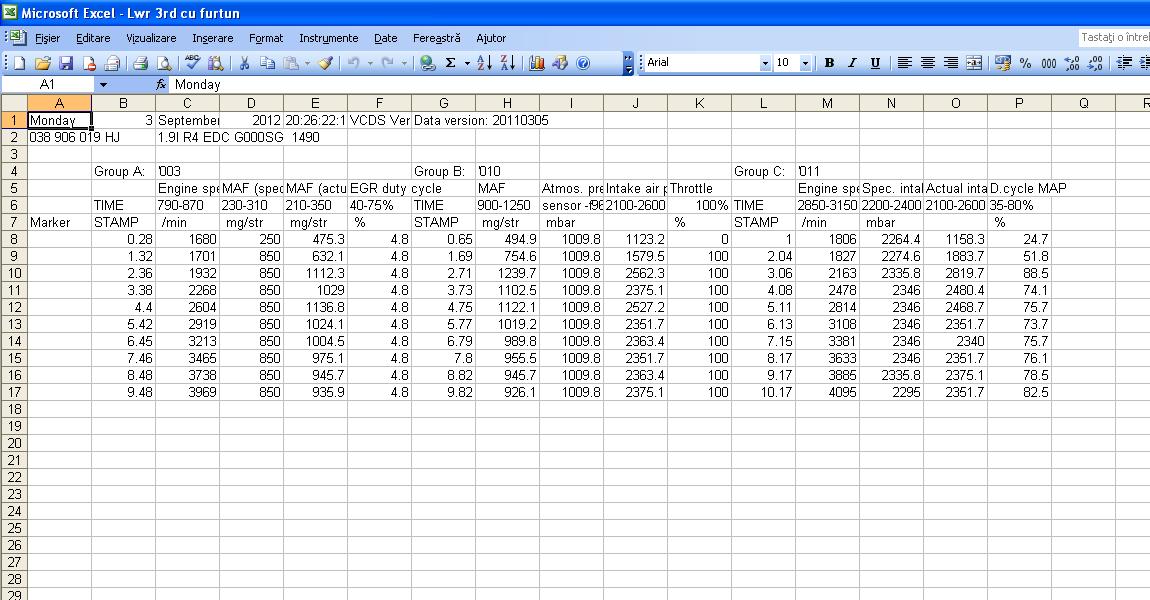

am reusit pana la urma . Cam greu ca nu mergea in formatul original xel
CE PARERE AVETI acest log a fost facut pe loc cu turatii diferite
log.txt
Modificat de generalul
logul in mers se face pe canalele 003,010,011 treapta 3 de la 1500 rpm blana pana la 4000 rpm.

Arata bine logurile tale, nu sunt probleme. Foarte usor obosit debitmetrul dar mai merge mult si bine.
marius.stanescu
Salut.Ma poti ajuta si pe mine cu o interpretare pentru log-urile de mai sus?Am incercat sa ma uit pe aici sa vad ce e bine si ce e rau in valorile mele dar nu imi dau seama.Multumesc frumos
Arata bine si la tine. La fel, maf putin obosit dar e ok.

cum iti dai seama din tabel ca e debitmetrul obosit?
Se vede valoarea specified 850...atat ar trebui sa fie minim tot timpul. Dar la tine scade sub 850 (coloana actual) odata cu cresterea turatiei si vitezei masinii ceea ce inseamna ca deja nu mai "citeste" bine volumul de aer intrat si influenteaza tot mersul motorului.

Cu valorile astea din log nu pare sa iei limp mode. Totusi mai fa cateva sa ne mai uitam peste ele, insa acum valorile sunt ok. Nu din cauza debitmetrului ai luat limp mode.
