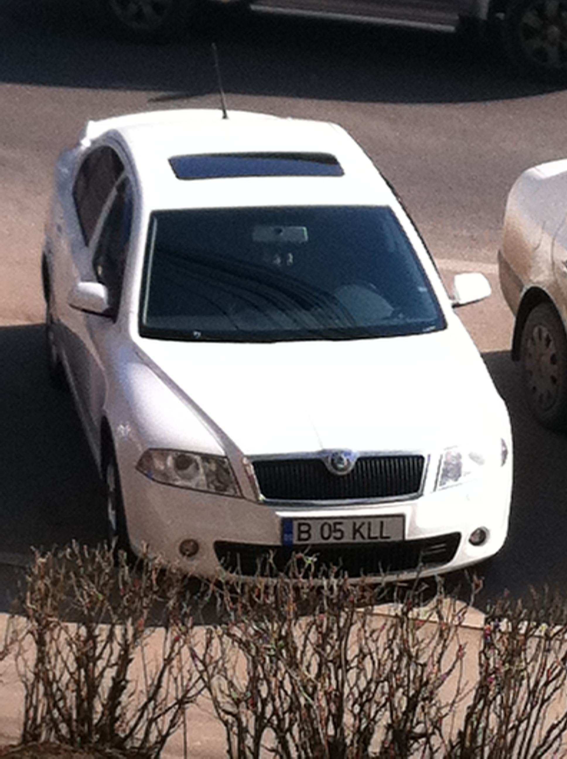

Ai facut ca aia de la Viva la Bam..ai taiat plafonul cu drujba si ai zis la Casco ca ti-a furat cineva trapa :)) S-o porti sanatos!

Felicitari Calin! Ma bucur ca in sfarsit cineva a avut curajul sa duca treaba pana la sfarsit si sa o si faca ca la carte!
Bara transversala de pe mijloc a fost taiata presupun...nu stiu cum e la Octavia, dar avea vreun rol in rezistenta si structura masinii...?
Nu a taiat plafonul ci l-a inlocuit tot cu unul cu trapa OEM deci nu a afectat in nici un fel structura sau rezistenta.
Ba da se taie o bara. Sub plafon, dintr-o parte in alta e o bara transversala. Eh, aia se inlocuieste. Se taie aia care e ai se pune alta. Prima era pusa cam unde e acum trapa, dupa se pune putin mai inspate, una speciala pt trapa din cate am inteles. E o poza mai sus.
http://vwforum.ro/index.php?app=core&module=attach&section=attach&attach_rel_module=post&attach_id=237397
Modificat de Calin
daca faci transformarea prin taierea locului pt trapa atunci trebuie sa tai bara transversala din mijloc am impresia. dar cum ai facut tu, plafonul nou oem cu trapa are altcumva dispuse barile de rigidizare deci nu afecteaza cu nimica.
a iesit fain. pe unde ti-a tras tevile de scurgere? prin stalp in prag?
Dap, prin stalp pana in prag. Cam pe langa balamaua usii. Daca va uitati o sa vedeti la voi niste capacele. Toate au. Iar in spate e prin portabaj si ies sub masina
Multumesc pentru raspuns Calin! O ultima intrebare...noua bara de rigidizare cum este prinsa acolo? E sudata, sau vine prinsa de noul plafon si sta pur si simplu deasupra montantilor? Sau masina ta, chiar daca nu a avut trapa din fabrica, a avut totusi suportii pentru noua bara? Multumesc din nou pentru raspuns! :)
nic ti-a raspuns si abstrakt :) si ai si poza cum vine plafonul :)

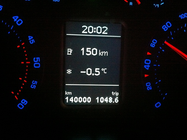

IAR acum:
LA MUUUULLTIII AAANI/KM :)))
