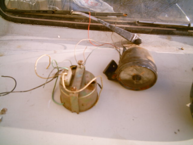

Cum vin firili?? am doo, la fiec. vin 4 firi...care unde..Si au cod de colori???unu e, scrie pe el- de Volvo... ;) va rog pliz, care stie sa m'ajute?? ;)
unul e + unul e - unul e semnal (pe care il iei de pe firul care merge de la delco la bobina)si al patrulea banuiesc a fi lumina de noapte .
cod de culori? nu cred ... trebuie desfacut si vazut functie de schema de principiu ...
ahaaaaa. :icon_thumright: mersic...tre' sa o fac, totusi.... :lol: mde!
