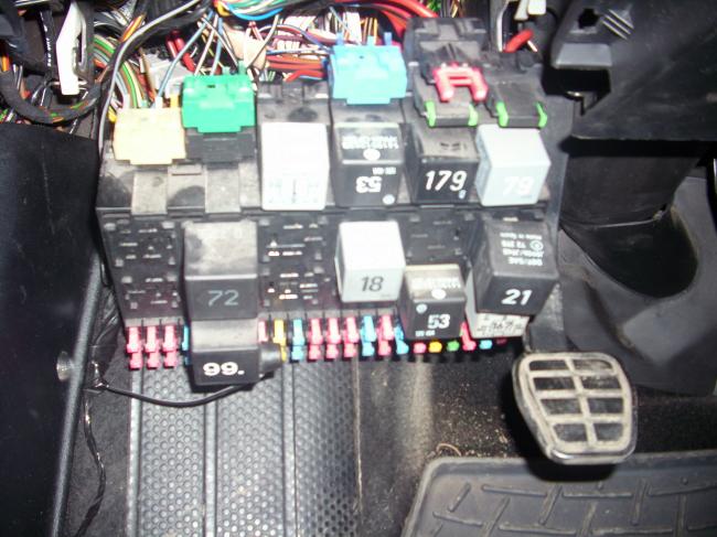

va rog sa imi spuneti si mie daca se poate codul la releul luminilor de ceata (spate) ptr un vw golf 3 din 07/1993 WVWZZZ1HZRB002385, motor 1.4l HOABD22.
va multumesc anticipat!
nu exista releu pt lumina de ceata, cum nu ai nici releu pt. faruri . in poza sub releul care are pe el nr 18 ai o lamela mai groasa. Aia e contactul pt farurile de ceata (asa scrie in manual).
Modificat de b-66-six
