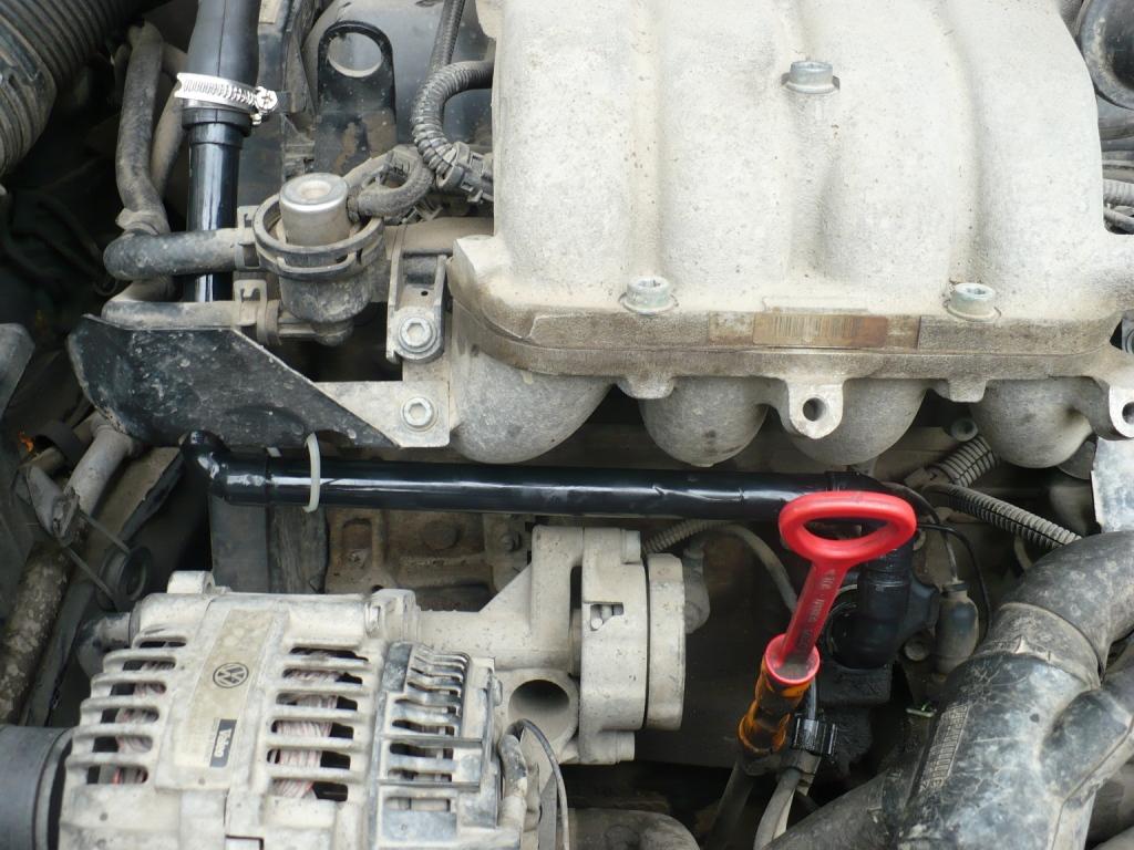

Daca este vorba despre tubul insemnat in poza de mai jos, nu il gasesti decat pe original, si can am vrut eu sa-mi iau acum vreo 3 ani nu era decat vreo 180 lei, asa ca eu am recurs la o metoda mai neortodoxa si mi l-am facut eu din teava de cupru, difera putin de forma initiala pt ca n-am mai cumparat cotusi si alte cele, am facut cu ce am avut prin casa... rezultatul in a doua poza...

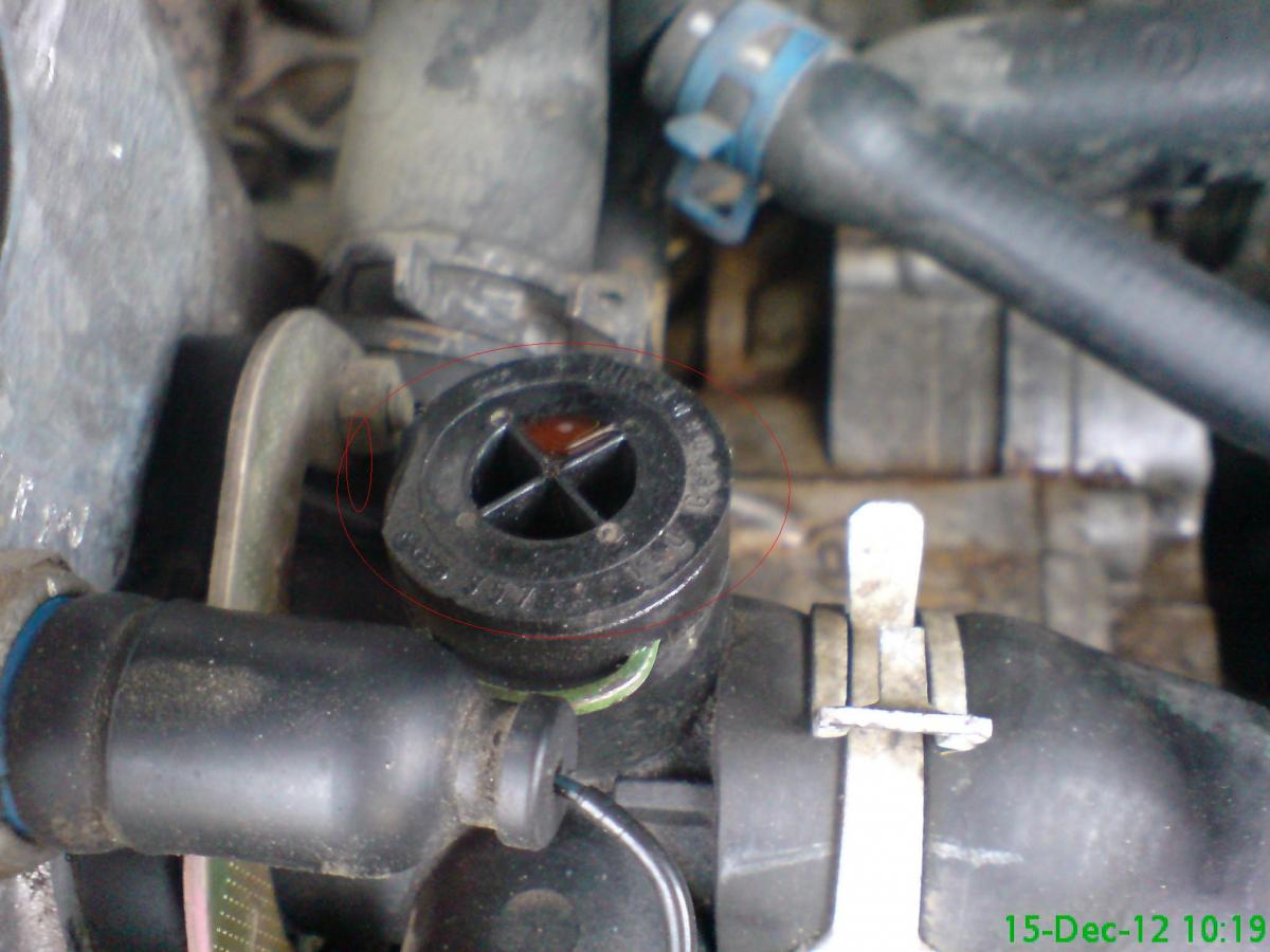

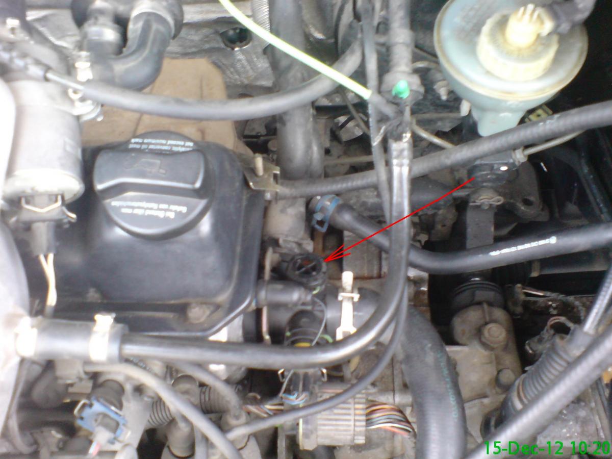

Salut, am o problema legata de circuitul lichidului de racire,la iesirea din motor,este o piesa pe care este montat senzorul de temperatura.Pe piesa respectiva se mai afla un racord pe care este montat un dop ,am observat ceva perderi de lichid pe acolo,atasez si doua imagini care sper ca sunt edificatoare.Care ar fi problema?Multumesc anticipat pentru raspunsuri,numa'bine!

Intre timp am elucidat misterul,dopul trebuie schimbat,thx anyway!
Am reusit sa inlocuiesc dopul,este o operatiune relativ simpla,un minut si gata!

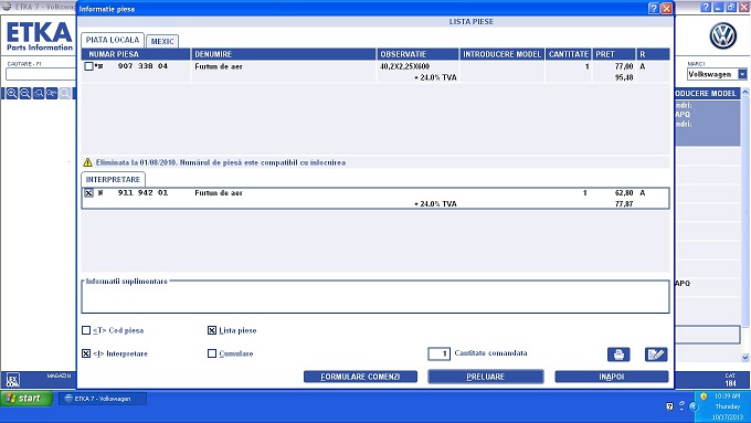

Sal.,
Asta e codul furtunului :
N 911 942 01
post-20331-0-26911400-1381995799_thumb.j
Dimensiuni :
40.2 x 2.25 x 600
Pret = 80 Ron in ETKA .
