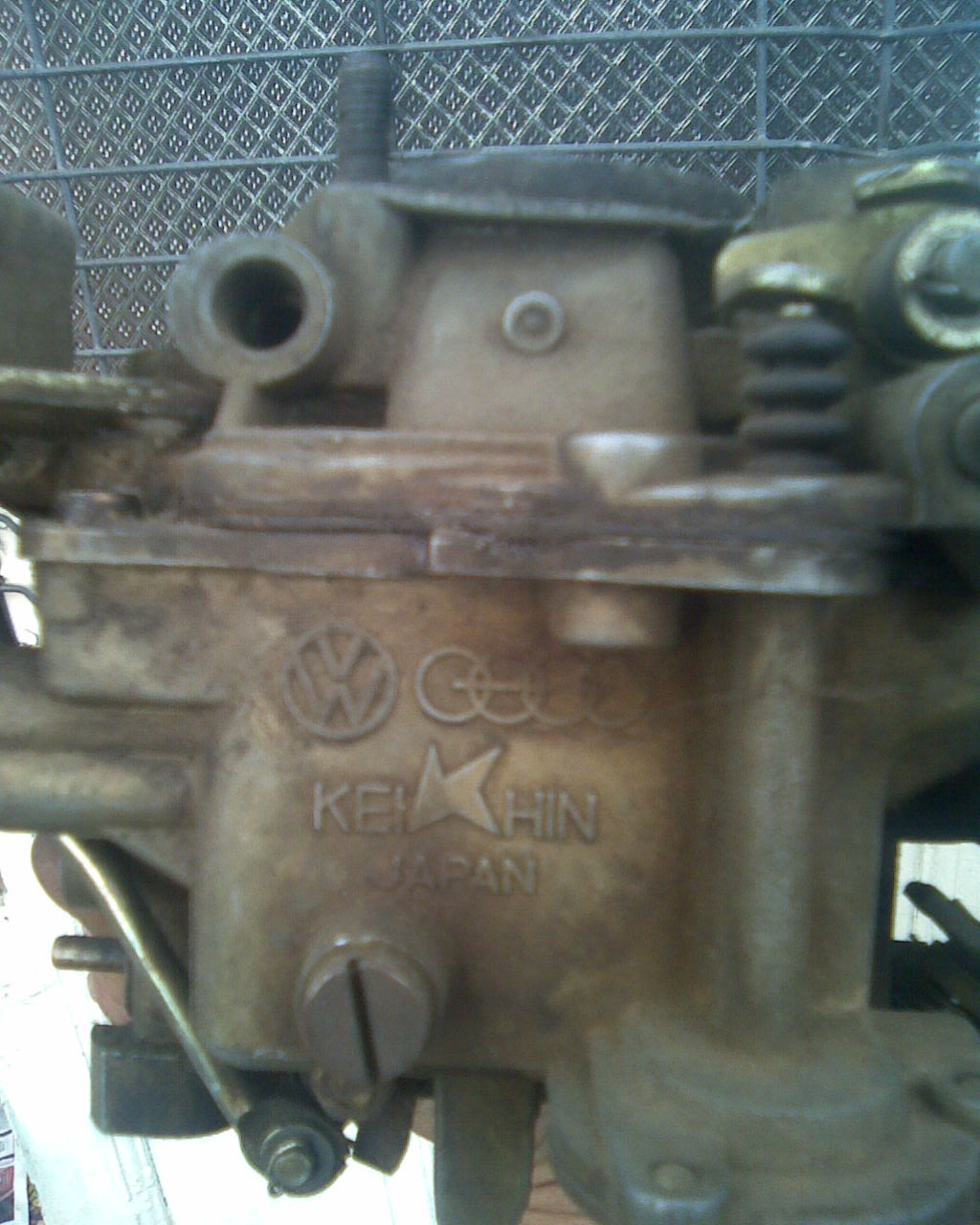

Am gasit carbu' asta...scrie Vw, audi, Keihin, Japan. Are doo clapete mici de acceleratie, si una mare, sus, de shoc.. Ce-i cu el. de la ce e, la ce merge????
asa:
da' am gasit si un delcoi d'ala cu zenzor, fara platina...cu 4 ferestre la chestia care s'anvarte./..o fi di la el????ca l'am luat,
