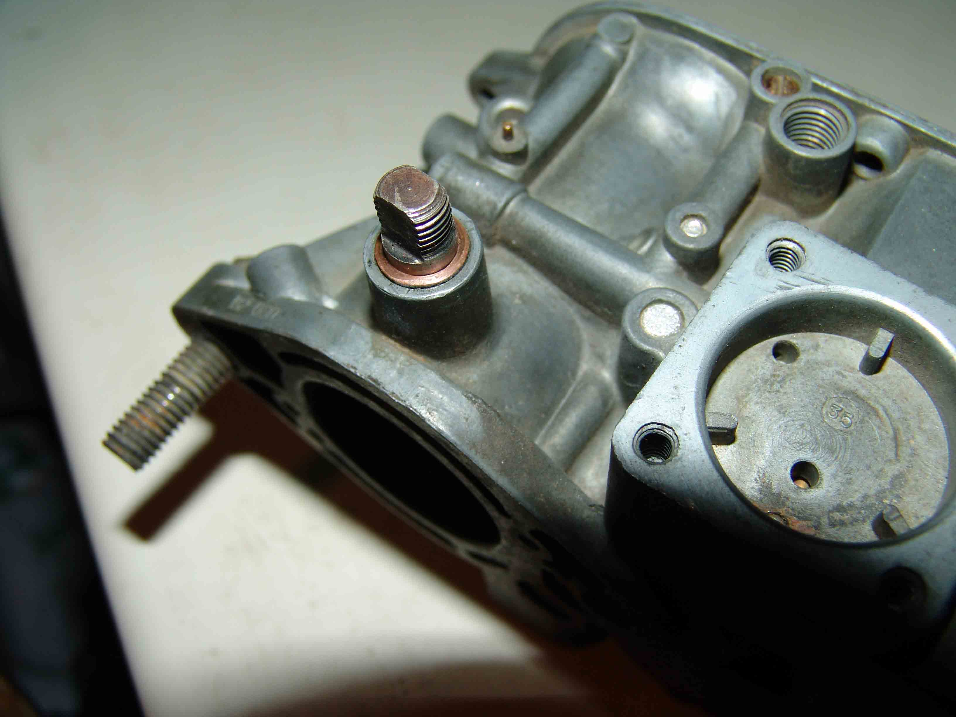

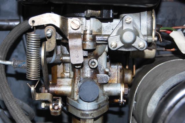

Nu pot sa deschid topic nou la tehnic, asa ca scriu despre problema aici. Deci carburatorul de pe masina mea este un Solex 30 PICT 2, la care am descoperit urmatoarele bube:

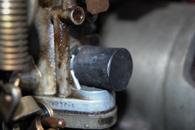

1. In locatia din imagine am un dop din cauciuc. Nu ma deranjeaza existenta lui, dar nici nu pot sa bag manan-n foc ca nu trage oleaca de aer fals pe-acolo.
Intrebarea este ce trebuie sa fie de fapt acolo si cum credeti ca pot rezolva problema?
2. Lipseste piesulica din imagine, in forma de cioc si care da spritzuri.
Aveti cumva asa ceva prin curtea voastra sau stiti de unde pot cumpara?
3. In imaginea urmatoare, la poz. 23 apare acest jiclor, care poate fi accesat prin scoaterea surubului mare, poz. 21. Ei bine, am desfacut si, prevazator cum sunt, am pus sub surub un capacel , ca sa nu stropeasca cu benzinica. Ei bine, a busit odata toata benzina afara din camera, adica clar n-am jicloru ala acolo.
Intrebarea este ce tre sa fie de fapt acolo? Exista carburici 30 PICT 2 fara mantocarie acolo, adica numa cu surub? Sau chiar imi lispeste jicloru? Io n-am vazut alt carburici de broasca in afara de al meu, asa ca voi, care ati pipait mai multe, poate puteti sa-mi spuneti daca e o problema sau daca ma aberez cu boze din carti.
draga,
la 1.acolo ai dopu ala pus de fabrica (valabil la carburile mai noi)daca tii mortis pune un stutzulez si leaga un furtunel la stutuletu care ar trebui sa fie pe filtrul de aer..sau ai grija sa nu traga aer fals p-acolo
...trebuia sa ai un stutz...pe care venea un furtunas la filtrul de aer
stutzulete astea erau specifice carburatoarelor ce erau puse pe motoarele de 1300-44cp sau pe mot de 1200 cu precadere cele mexicane(sau alea nemtesti de dupa 73-74)inclusiv pe mot de 1600-AD-AS
(daca mot tau nu este cel de 44 de cai...inseamna ca carburatorul nu este cel original ...al masinii)nu-ti fa griji cu asta ca masina ramane la fel de frumoasa...
la 2.daca iti lipseste putza aia...ai decalotato pe putza!!!...ca atunci numai are cum sa spritzuiasca in carb si galeria de admisie si merge ca naiba masina si iti dai sema ca si consuma ca un porc inainte de taiere...
de cele mai multe ori aia ajunge in galeria de admisie sau in cilidru unu....
la 3.surubelu ala ...este dopul camerei carburatorului
daca-l dai jos si golesti carburatoru ai sa vezi ca ai un jiglor acolo
este imposibil sa nu fie altfel nu-ti merge masina deloc
ai mai mult de 2 variante...
cauti piesele care-ti lipsesc...adica ciocu ala si surubelu
sau cauti un alt carburator de pe care iei piesele si rebilduiesti ce ai mate acolo
sau schimbi carburatoru cu altu nou ori il dai p-asta la vr-un nene sa ti-l faca (sau ti-l faci tu)
sau..il desfaci cu labutzili tale ..incerci sa fii atent la ce si de unde desfaci...il speli frumos...iei un kit de reparatie...si dup-aia pui totu la loc asa cum ai desfacut si imposibil sa nu mearga...
vorba aia "altii face si avioane!!!"
Modificat de silviustan
la faza cu stutzuletu am gresit...nu m-am uitat ATENT!!!... :)
ceea ce ai tu in poza nu este decat un simplu dop!!!care tind sa cred ca este din fabrica...
aer fals nu are cum sa traga p-acolo atata vreme cat dopu ala se misca sau ceva de genu asta....
dupa desfacerea dopului cu cap hexagonal nu cumva trebuie sa bagi o surubelnita prin gaura ram,asa si sa ajungi cu ea undeva pe un alt perete de unde se desface jiclorul...parca asa era la anumite carburatoare, nu mai stiu exact acuma.
Multumesc pentru pareri si sfaturi.
Referitor la problema 1 - acolo la mine e un simplu dop din cauciuc, un pic sculptat cu cutitu ca sa se potrivesca, mi se face paru maciuca cand ma gandesc ca am mers atata cu masina cu el acolo. Tre sa-i confectionez un capacel metalic, sa-l pun acolo si sa-l etanseizez cu ceva, ca din bozele din carti asta pare ca are, capacel metalic. Pot sa-l etanseizez cu mastic pentru garnituri? Oare tine?
Referitor la problema 2 (lipsa putzei) - sunt genu de dobitoc care n-o vazut ca lipseste decat cand o desfacut. Ca asa zicea la bugme video, ca tre sa desfaci sa cureti putza. Si cand am desfacut...etc...in loc de putza. Am stat azi si am desfacut carburiciu, inclusuv partea de jos, m-am uitat pe-acolo in galerie cat am putut, da ciocu nu era acolo. Galeria n-am dat-o jos ca nu am garnituri noi de galerie la schimb. Insa tinand cont ca masina nu merge nici mai bine, nici mai rau, decat atunci cand am luat-o, ma duce cu gandu ca asa am luat-o, fara organu in forma de cuvioasa. De consumat...in oras ce-i drept cam consuma, lucru explicabil prin faptu ca in carte scrie ca putza pisha numa la turatii mici si medii. In afara, la mers constant, cand normal ar fi sa nu pishe, consuma cam 7 - 8.
Vreau sa exclud posibilitatea sa fi cazut in galerie (in motor n-a ajus sigur, ca motoru merge, iar daca ajungea, cred ca nu mai mergea), nici nu vreau sa ma gandesc la asta. Voi ati patit vreodata treaba asta?
Pornind de la premisa ca n-am avut ciocu acolo, puteti sa ma ajutati cu piesa asta? Si pentru ca sunt la inceput pe forum, e indeajuns sa cer ajutor pe tema asta aici, sau trebuie sa postez si la cumparari?
Referitor la problema 3, jicloru e unde trebuie sa fie, da-s io mai chiorospan asa.
referitor la problema 1. Lasa dom-le prostiile cu mastick/ guma de mestecat si alte cele. Pune o bucata de furtun de vacuum cu un surub in capat si ai rezolvat. Sau trage furtun de vacuum peintr-un T cu cel din stanga carburatorului, si conecteaza-l la delcou. Vezi ca tubul de vacuum trebuie intai sa urce undeva deasupra zonei plutitiorului si apoi sa coboare pe delcou, deoarece daca cumva da un rateu si el vine de la carb direct in jos, iti va baga benzin pe furtunul de vacuum si intra in vacumul de pe delcou, mananca garnitura din el si yok avans vacumatic. (welcome b0sch 009 - aprox.)
Referitor la problema 2. Este material moale, si ti-l macina ca pe nuca.
Daca erai cu masinutza la 3000-3500 de ture cand a cazut s-a auzit un clantz, poc,poc si gata nu mai e.
varianta a - ai noroc si trece de valva,
Varinata b - n-ai noroc si nu trece, si atunci apar problema cu deformati, inchideri de valva, etc.
Dar la tine cum merge, e fie varianta A, fie nu a avut.
