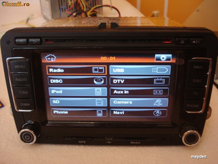

Am o mica sau mai mare problema..nici eu nu stiu cat demare. Am un RNS 510 pe un Passat B6, nu am carte la el deoarece masina a fost cumparata cu acest RNS de la o alta persoana care nu mi-a dat cartea. Nu stiu ce versiune de harti are si ce soft si as vrea sa ii instalez cele mai noi harti daca se poate sau cel putin cea mai noua harta a Romaniei. In plus nu stiu din ce cauza prinde un post deradio bine si celelalte prost... si daca nu sunt in localitate nu prinde nimic.. Inca o problema ar fi cu TV tuner-ul, am antena prinsa de parbriz sus si nu prinde nimic RNS-ul.. a prins odata in Sibiu Antena1 darsevedea ra.. Daca puteti sa ma ajutati cu informatii si o carte daca se poate m-as descurca mai bine cu el :icon_redface:
Acest RNS este ca si al meu, ma refer la infatisarea pe care o vad in bord ca altceva nu stiu,butoanele si totul este exact la fel.
post-102560-0-27255100-1335768495_thumb.
Ce ai pus tu in poza e replica RNS. Vezi ca e un alt topic pt. replici, discutia aici se refera la RNS 510 original.
Modificat de starchaser
E 100 % replica asa ca fii atent la detaliii uite poza cu originalul si una cu replica si uitate la slotul pt Cardul de memorie originalul cum spunea flo are doar o intrare pt card pe cind replica 2...
post-19256-0-43833700-1335811781_thumb.j
post-19256-0-35157700-1335811877_thumb.j
Modificat de flotouran95
da,evident se vad diferentele. Asa am luat masina si nu stiam ca e asa originalul..Multumesc, o sa postez in topicul potrivit, (sunt nemultumit ca este replica dar asta este...asa a fost)
