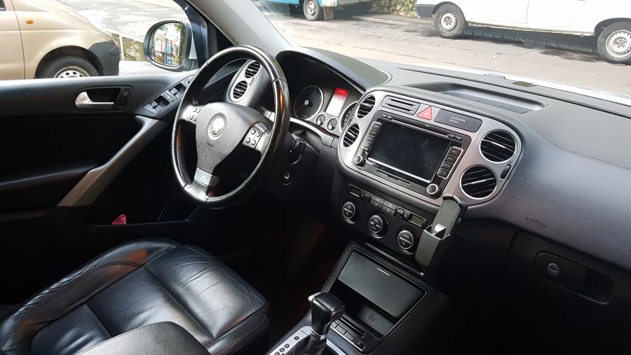

Salutare, am un Tiguan din 2008.
Azi, am scos unitatea (RNS 510) si am deconectat-o din spate, pentru a vedea daca este codul de siguranta scris pe ea.
Codul nu era, DAR, dupa ce i-am reconectat mufa unitatea nu mai porneste absolut deloc.
Am verificat siguranta din spatele ei, si este buna, mufa este bagata bine 100%.
Va rog ajutati-ma cu un sfat, ca e tare rau sa mergi fara muzica :|

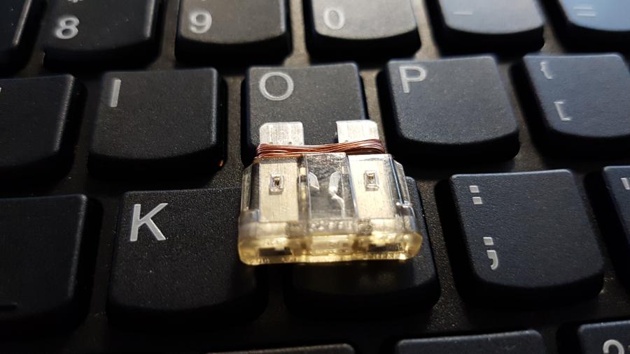

Am verificat Eox-ul si era o siguranta de 25A arsa..., restul perfect functionale. Fac de proba o mantocarie cu lita intre papuci sa vad daca aia este cauza, si daca se rezolva, ma duc sa cumpar sigurante.
Modificat de gheta.gabi
Siguranta de 25A arsa era de vina pentru "moartea" sistemului audio... Deci, problema rezolvata, Multumesc.

La cata lita ai pus, e buna siguranta aia sa sudezi.....hihihi

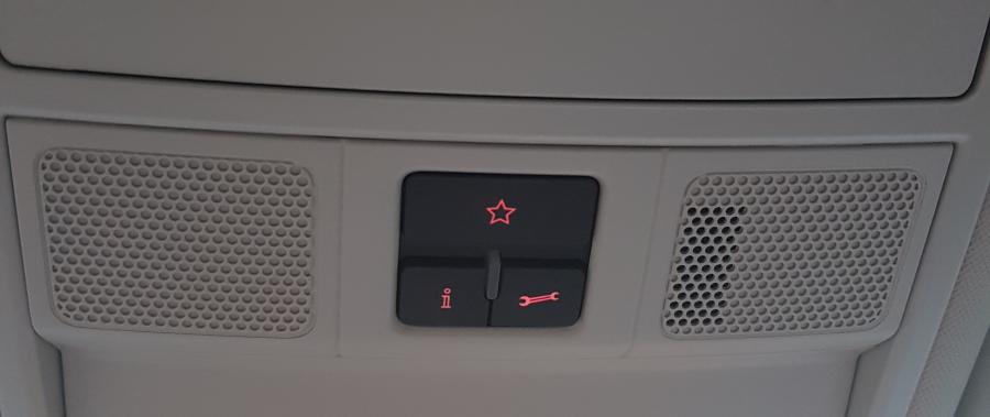

Are cineva idee ce fac cele 3 butoane si codul de piesa pentru toata partea aceea . Multumesc
Ai butoane de apelare rapida pentru telefon.
Eduard Catalin Novgorodschi
Cheita si steluta sau care? Un cod ceva are panoul acela?
Toate sunt de apelare rapidă. Cheița apelează service-ul VW, butonul info apelează centrul de informații VW (detalii despre marca VW și servicii conexe. În țările în care nu există un număr de informații VW, se aplează numărul de urgență), iar butonul stea este activarea vocală pentru RNS510 (se acceptă un apel prin apăsare scurtă, sau prin apăsare lungă se respinge apelul). Butoanele funcționează doar dacă este conectat un telefon prin Bluetooth. Butonul stea funcționează prin apăsare scurtă, celelalte două prin apăsare lungă (mai mult de 2 secunde). Toate datele sunt luate din manualul VW pentru telefon.
Din ce am citit prin alte locuri, numerele apelate de cele 3 butoane se pot configura via VCDS...
Încearcă 1K0947105T WRD (WRD este pentru culoarea neagră). 1K0947105T pentru culoarea albă. 1K0947133B este pentru căpăcelul de desupra. Undeva există și un tutorial cum se poate înlocui...
Modificat de Mavet
La unele module se pot configura numerele care se apeleaza, din aceste butoane, la altele nu.... spre exemplu la modulele cu 5N0 nu merge.
Da asa e Flo pot confirma ca am incercat pe al meu 5N0 C la sfarsit si nu merge configurarea numărului.
