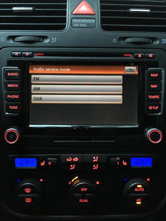

Apropo cu aflarea versiunii firmware, am vazut ceva filmulete ca se mai deschidea inca un meniu dupe cele 3 enumerate FM AM si DAB, la mentinerea apasarii butonului SETUP. Din pacate la mine ramane doar la ce se vede in poza....?
Meniul acela trebuie activat cu vcds. Deci tot la vcds ajungi daca nu e activat. Se numeste testmode sau development mode.

madalin, tine mai mult butonul apasat chiar si dupa ce apare imaginea pe care ai postat-o. cred ca inca 5-6 sec trebuie sa mai tii. Si dupa iti apare
Neegie tu citesti ce am scris mai sus banuiesc. Trebuie tinut 10-15 sec dar asta doar daca e activ acest meniu.

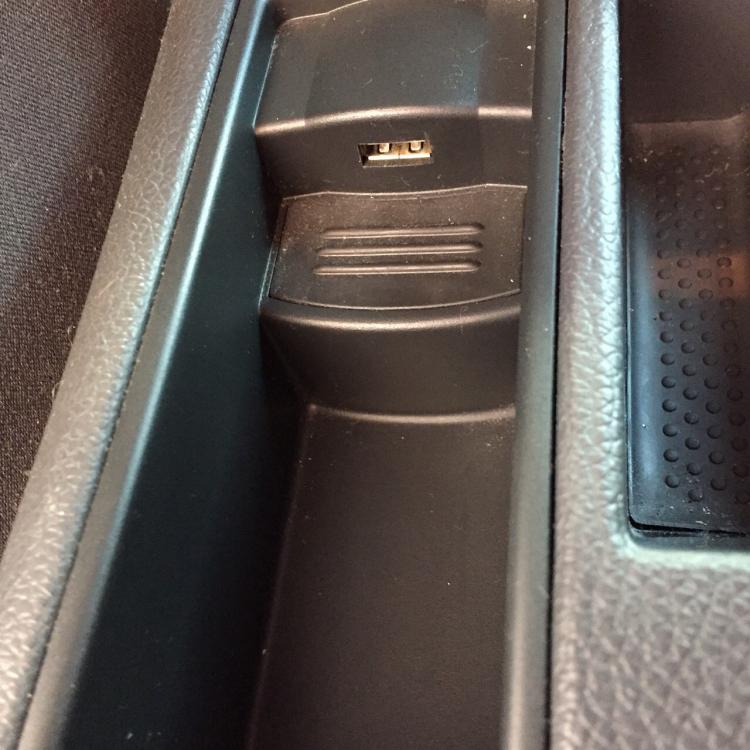

Buna ziua , daca montez RNS 510 , exista posibilitatea sa pastrez USB-ul din cotiera (masina a venit echipata cu USB in cotiera) ?

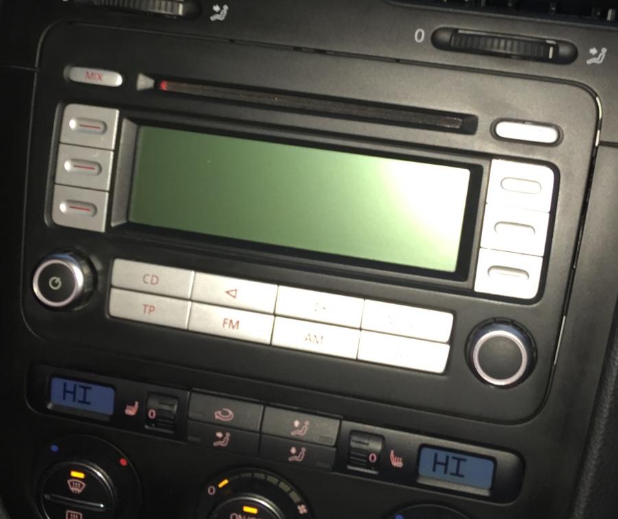

CD-player-ul este cel din poza. Masina este un Golf 5 GT

Ce vreau sa cumpar este in ultimele 2 poze.

Inca o intrebare stiti cumva de ce nu mai functioneaza USB-ul din cotiera? Este original. Era pe rcd300 si mergea perfect. Nu suporta rns-ul usb?
