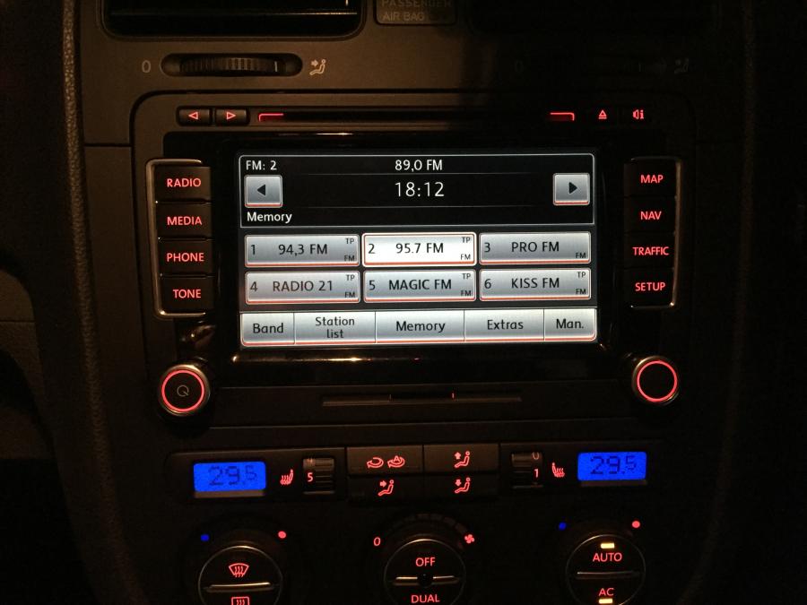

Am un VW Golf V Variant 2009 cu navigatie mare RNS510. Cum pot sa aflu, fara sa o scot, ce firmware/gateway are?
Va multumesc anticipat!

madalinvladoi.tine apasat 5 secunde pe butonul de setup si vei afla versiunea de firmware

Chestia cu 5 sec pe setup nu merge la toate rns 510. Daca nu apare ori verifici cu vcds si activezi testmode.

Multumesc pentru raspunsuri. Am tinut apasat 5 sec pe "SETUP", dar imi apar 3 butoane: FM, AM si DVS (parca). In nici unul nu imi spunea de firmware. Alte idei?
