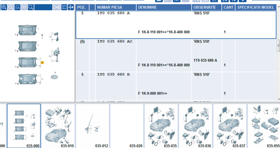

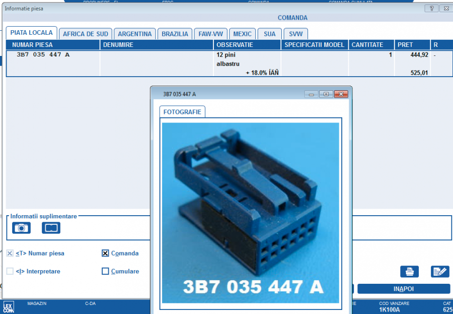

Dupa cateva ore de "chin" care includ: cautare ETKA , instalare ETKA intr-o masina virtuala, schimbare limba din chirilica(mai exact ????X?U??) in ceva care se poate citi, am folosit aplicatia.
Am cautat apoi "babeste" in ETKA, fiind prima data cand il foloseam, cam unde ar putea sa fie piesele de care aveam nevoie.
Intr-un final, am reusit sa dau peste partea care tinea de navigatie RNS - sectiunea 0 si de acolo am dat peste codurile pieselor.
