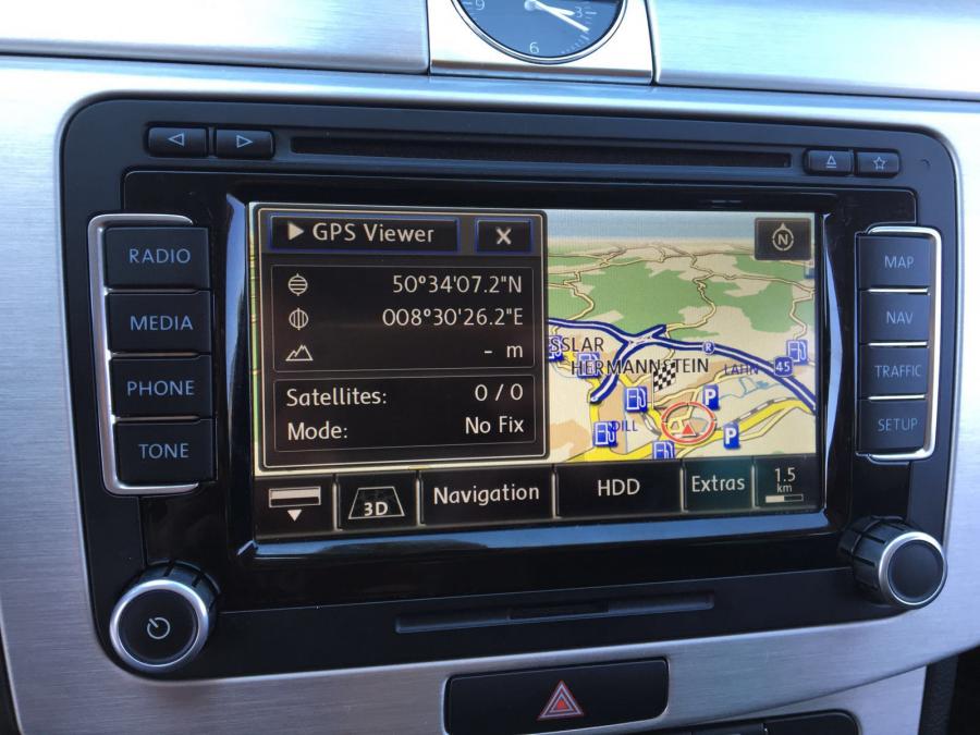

salutare din nou ,
dupa update din nou cu softul de video in motion , tot in germania apar , tot busola blocata . pareri ? ce mai este de facut ?

sa reluam !
Navi nu stiu daca a functionat vreo data pentru ca n-am avut hartile bagate ( asta-i motivul pt.update la 5238) dar busola functiona , imi arata in bord N , S . E , SE .. etc )
Problema mea este ca la sateliti arata 0/0 .
Intrebare , daca revin la softul original care l-am avut 2720 iar dupa la 5238 rezolv ceva sau doar pierd timpul ?

Activeaza / dezactiveaza -dupa caz bap protocol active -functie de ce bord ai: rosu sau alb Reseteaza unitatea dupa operatiune apoi seteaz-o cum a fost initial-si reset la navi. Ar trebui sa iti deblocheze busola. Ptr sateliti vezi conectivitatea antenei. Inteleg ca nu ai erori stocate pe navi.
incearca sa faci downgrade la fw2680,daca poti..... dupa care pui din nou fw5238.

Daca nu iti detecteaza niciun satelit, e cel mai probabil antena. Chestia cu busola e posibil sa fie ok sau nu. Spun asta pentru ca la mine a fost problema de antena si ma plasa undeva prin Germania, pe harta, eu neavand harta cu Europa de Est. Coordonatele GPS ma pozitionau la Constanta, de unde am luat masina si unde probabil antena si-a dat obstescul sfarsit, dar busola era setata pe NE si din cand in cand mai dadea E sau N.
Incearca cu un VAG COM sa vezi daca iti da erori pe navigatie/telefon, apoi verifica antena (conectorii din spatele unitatii RNS si cei finali de la antena - sub plafon). Daca ai posibilitatea incearca cu alta antena. La mine se prajise electronica de GPS, dar cea GSM mergea fara probleme.

categoric antena tre sa fie ok.............discutiile de mai sus excludeau antena....presupunand ca este ok.......
Sincer nu stiu exact pe ce principii cauta si se conecteaza la sateliti. Dar daca tu nu ai conexiune la satelit, poti pune orice harta vrei, ca nu va merge.
O diagnoza ai facut sa vezi daca ai erori pe navigatie sau telefon?

Tu ai antena stricata si te tot chinui cu software. E 60 lei pe olx una ok (parca bluebird era marca)
Cat priveste busola, trebuie vazut, asa cum ti s-a spus mai sus, bap protocol... Poate cand ajungi prin Bucuresti
Am luat decizia sa comand una , am gasit cu 49 de lei pentru rns 510 . Va tin la curent pe luni / marti cand ajunge coletul !
