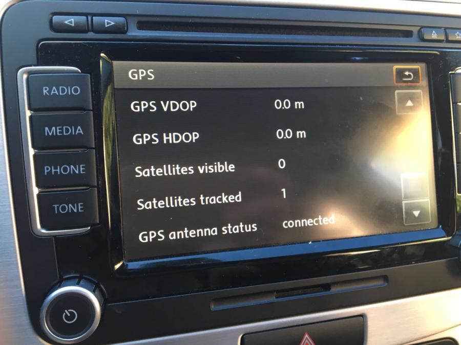

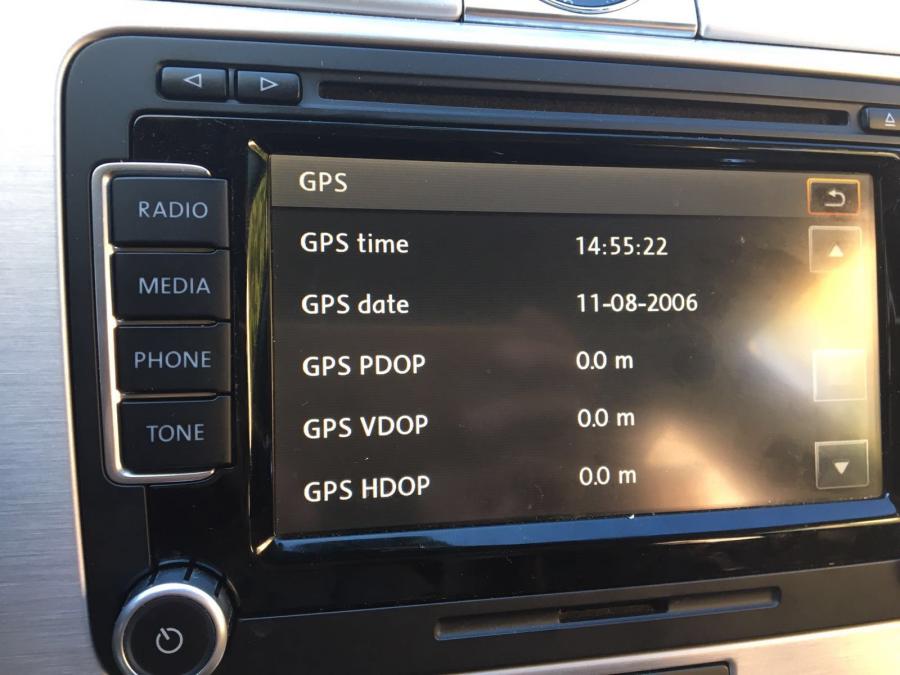

Conform indicatiilor si a unui forum ( de unde am descarcat programul ) asa am facut cu o singura mentiune ( n-am bagat de seama ca-i masina pornita si asa am lasat-o toata perioada de 31 de minute . toate bune si frumoase decat ca am o problema , pe mine ma arata undeva la 2000 de km distanta de punctul unde sunt ( judetul calarasi ).
Acum va cer voua ajutorul si v-am atasat si foto pentru edificare . ce este de facut ?

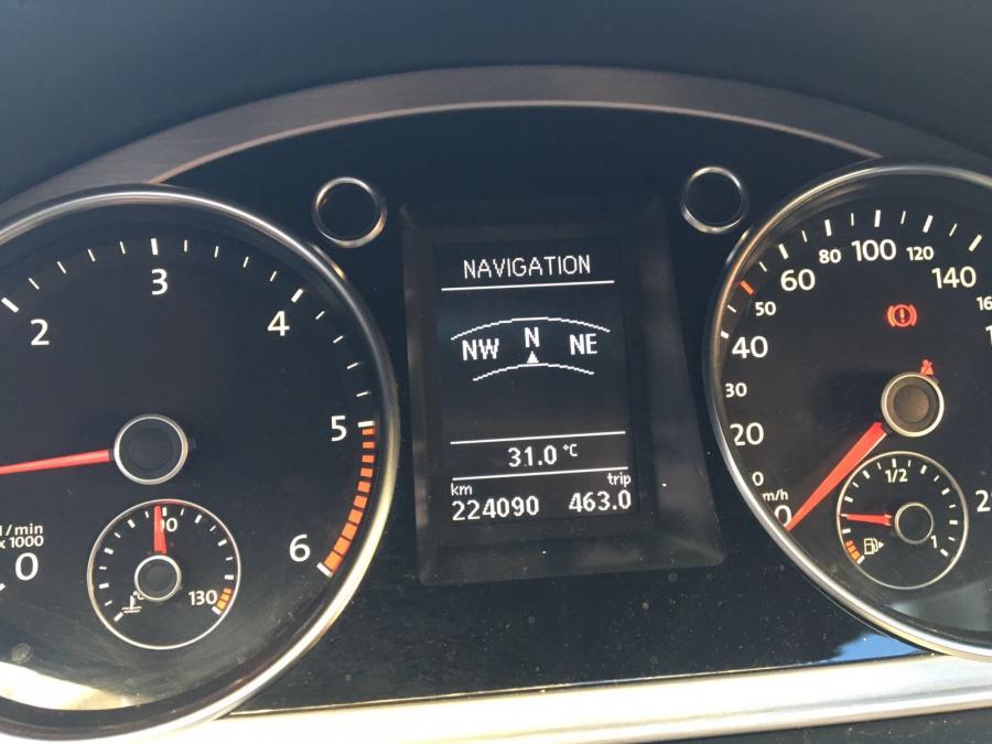

Mentionez ca antena de la GPS imi arata ca-i conectata decat ca si data sunt undeva in 2006 , iar la sateliti conectati nu arata nici unu . Nici busola din bord numai functioneaza ( banuiesc ca-s legate oarecum ) .

 Ai facut un reset?
prima data am facut din setari , setup , factory reset (ceva de genul) dupa care am gasit pe youtube pe un tip , care a facut in felul urmator (sageti stanga+dreapta) si steluta , a repornit aparatul , aceasi poveste . exista alta varianta ?
Da e corect cu varianta cu cele 3 butoane.  Incearca sa ii dai un traseu si asteapta. Sa fii undeva afara nu in garaj .
ma gandeam sa-i scot mufa din spate 5 minute , am codul de navigatie de la reprezentanta , sa fie vreo problema ? sau oare am gresit cand am pus harta cu motorul pornit ?
Partea cu busola din bord ? oare ce sa fie de vrea sa mai porneasca ?

 Mai incearca inca odata reinstalare la harti dar fara cheia in contact.
am luat in calcul si varianta asta ! nedumerirea mea vine in ideea ca busola functiona fara nici o harta , imi arata NORD , SUD , EST ..... dupa ce am instalat hartile nu a mai vrut , a ramas blocata pe nord !
Scoate borna 5 mine si vezi dupa. Se pare ca sa blocat si clusterul.
Sa reinstalez harta , numai vrea ! Am impresia ca nu ma lasa ca depisteaza ca este deja instalata ! Ramane doar sa i scot borna ... Tot prin germania ma arata !
Sindrom Regensburg,
