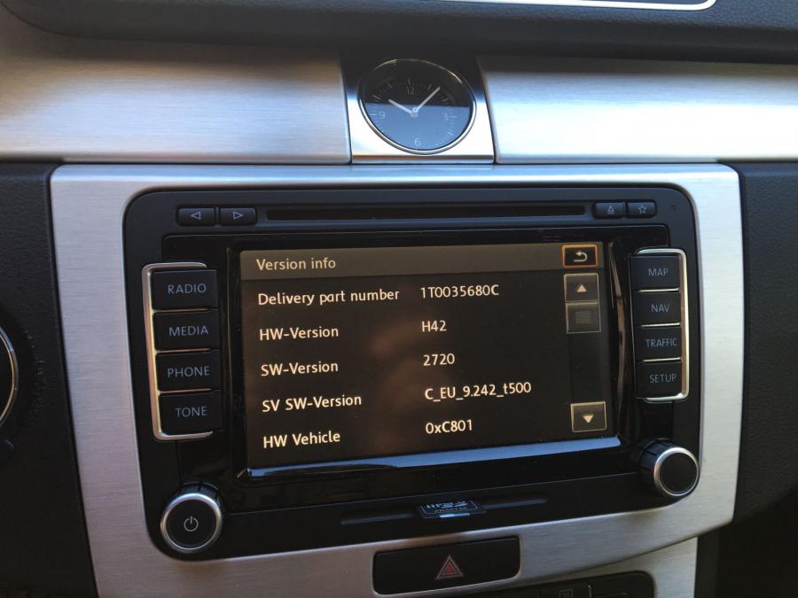

Salutare ,
Fiind prima mea postare , am nevoie de putin ajutor . Sunt posesorul unui Passat CC 2010 ( Unitate audio RNS 510)
As avea nevoie de un tutorial pentru update soft ( cred momentan am pe masina versiunea 2720 ((vezi foto atasat))
Dupa ce voi reusii acest update , vreau sa-mi bag hartile pe unitatea audio , memorate pe hard (20 de gb capacitate) , mi-am achizitionat un card sd 16 microsdHC .
Acum am nevoie de ajutorul vostru sa stiu de unde pornesc ...
multumesc anticipat
