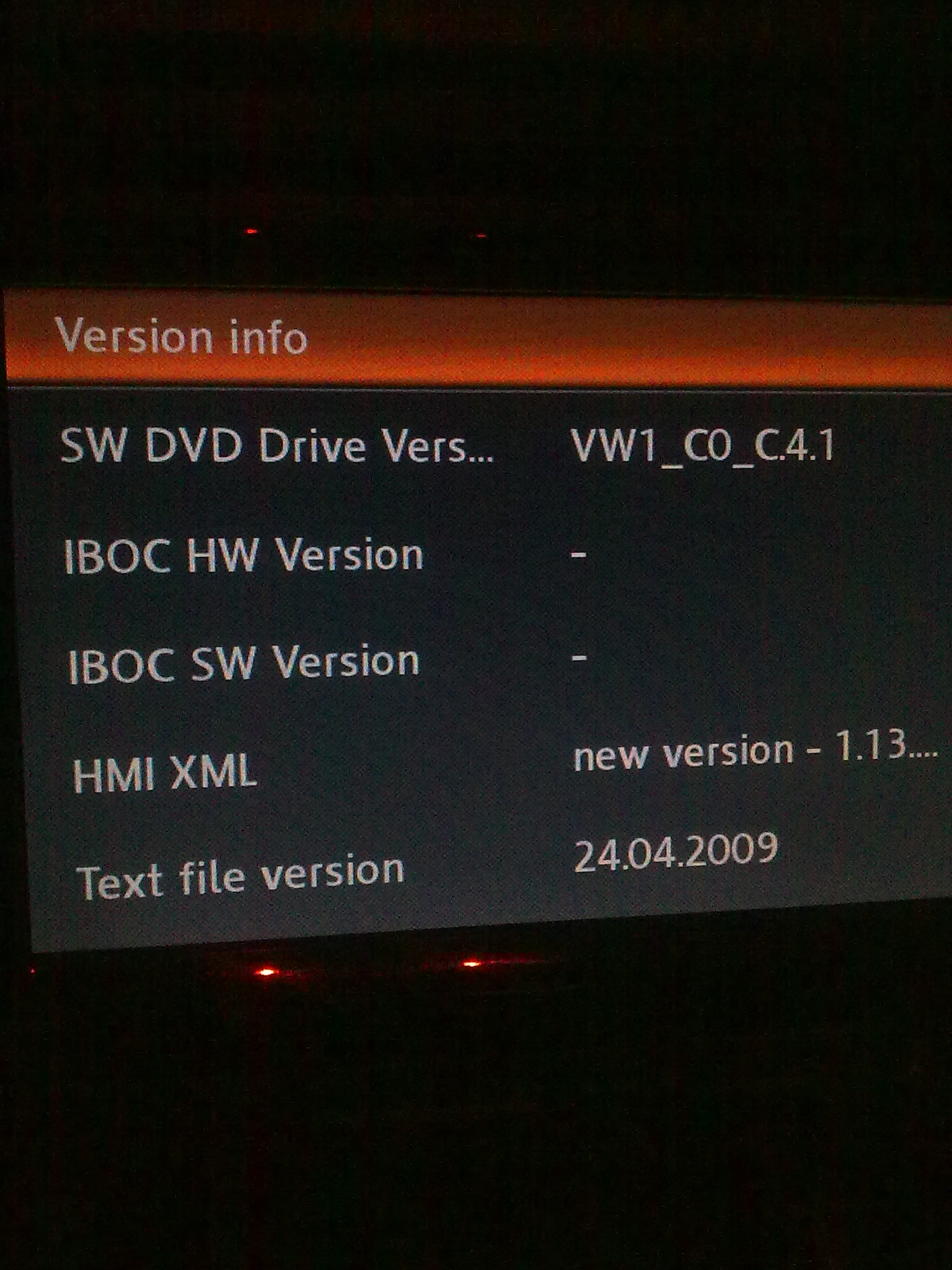

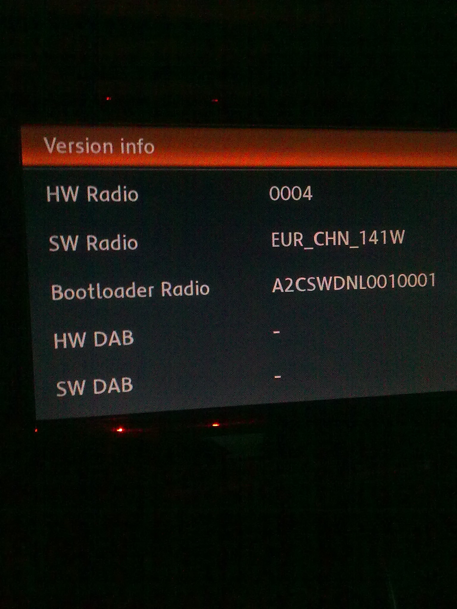

Se pare k am reusit sa imi distrug navigatia care am luat-o ieri :(((
Dupa ce am pus navigatia pe masina, totul mergea normal, numai ca nu comunica cu CAN-GATEWAY al masinii.
Am citit ca se poate activa din vag-com optiunea NAVI.
Bun
Am fost la un amic, am bagat VAG-ul si am activat optiunea.
Deasemena am mai activat citeva optiuni pe acolo (sper exemplu nu era deloc bifat SOUND SYSTEM, pe care l-am bifat si am ales sistem normal cu 4 difuzoare)
Totul a decurs ok, dar nu am vazut nici o schimbare.Masina tot nu comunica cu navigatia.
Ma rog...ajuns acasa si datorita faptului ca navigatia este inca pusa provizoriu pe masina, am scos-o sa plec cu ea in casa.
In momentul ala mi-au cazut ochii pe mufa de la antena radio, amindindu-mi ca eu nu am probat deloc radio-ul la navigatie.
Am introdus antena si am cuplat din nou navigatia la masina prin mufa mare....
SURPRIZA
Parca a luat-o razna !
nu mai se aude nici un sunet in boxe, iar cind merg pe cd sau melodiile din hdd-sd card si dau play, pur si simplu nu porneste ...Si nu pot spune ca porneste melodia si nu se aude in boxe, ci pus si simplu nu porneste melodia caci nu incepe cronometrul....
Speriat, am scos antena....
Degeaba
Am socs navigatia de tot...
AM pus-o iar in mufa ...degeaba....
Nu am nici un bip pe difuzoare , nu pleaca nici un cd, nici o melodie de nicaieri.
mai mult, cam la fiecare 10 secunde , luminile de backlight ale navigatiei clipesc odata....scurt, se sting si se aprind ptr o fractiune de secunda...
Am intrat in meniul aparatului, am resetat totul la factory defaults...degeaba :(((
Imi puteti da vreo idee ?
Atasez si imagini cu detalii despre navigatie.
Multumesc anticipat....daca careva ar aveam vreo idee ar fi MINUNAT

AM crezut ca este de la boxele masinii.Am pus cd-ul vechi si merge perfect...

nu dispera. Sigur poate fi din ceva codarea ei sau ce ai facut la masina.
Cum schimb CG la ultima versiune ?
De unde il iau ?
CG (Can Gateway) e o piesa care, in cuvinte putine, e un fel de "nod" in care se strang informatiile de la toate modulele electronice de pe masina. Piesa e de marimea unui pachet de tigari si e situata Toldeo 5P deasupra pedalei de acceleratie.
Masina ta fiind din 2004 si RNS-ul din 2010, exista o incompatibilitate. Mai concret, ai pus tehnologie noua pe o masina (mai) veche.
Piesa o poti cumpara de la dealer (e in jur de 800 de lei) sau de pe ebay (unde e mai ieftina). Pt. montaj si codare, la fel, poti merge la dealer, unde codarea se face online, sau poti merge la cineva cu VCDS. Alege o persoana care se pricepe, de data asta.
Inainte sa codezi RNS-ul, ar fi trebuit sa incerci sa recodezi adresa 19, incercand sa activezi [37] - Navigation. Abia ulterior ar fi trebuit sa incerci codarea sistemului (RNS).
PS: In nici un caz nu trebuia sa bifezi "Sound System". Pe modelele Seat nu e disponibila optiunea asta (ce include amplificator din fabrica si nu numar mai mare de difuzoare). Optiunea e doar pt. WV Sound System, Skoda Sound System si Dynaudio Sound System.
Incearca la byte-ul 01 sa bifezi bit-ul 00 (sound system not installed.

Revin....fericit :D
Am intrat din nou cu vag comul si am descoperit problema: bifasem ceva aiurea.
Bun
Masina mea fiind mai veche si cu CAN-ul vechi, bineinteles ca comunicatiile cu calculatorul masinii nu existau iar acest lucru se putea observa intrind in meniul ascuns (tinut apasat pe SETUp continuu) dupa care la optiune CAN peste tot aparea no communication.
Cum am precizat si in postul de mai sus, am sapat si am gasit acel firmware modificat de un individ.Eu pe aparet aveam original 2720.Am luat de la el 2720 modificat si dupa update(timp de o ora a durat) ...surpriza , merge comunicarea cu masina.Acum la CAN imi arata o gramada de statistici, prima fiind viteza.Firmware-ul e special modificat ca , in acest fel, comunicind cu calculatorul masinii, sa se evite descarcarea bateriei (problema veche precizata mai sus ).
In felul asta am evitat sa dau ~ 9 milioane pentru un CAN nou.
Mai mult, acest firmware modificat are optiunea de vizionat in mers (adaptorul costa vreo 6 milioane) si se pare de asemenea ca suporta hartile de la BMW !!!
