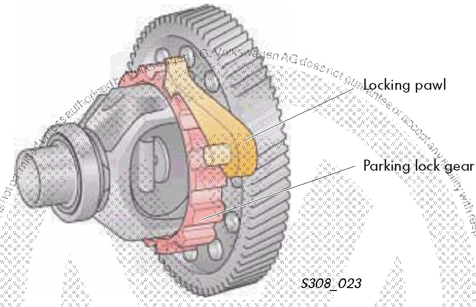

Am nevoie de o parere / sfat legat de cutia DSG.
Dimineata cand plec uneori cand trec din P in R opune rezistenta si se simte un zvac (usor balans), adica nu merge lin ca R-N-D. Daca reintroduc in P si selectez R nu mai se simte acel zvac. Acelasi lucru l-am observat ce ajung la munca si opresc iar daca vreau sa plec, nu mai se simte acel zvac.
E un simptom? Are ceva cutia?
Multumesc anticipat
Incerca sa nu lasi masina doar proptita in cutia de viteze, in P. Mai ales daca este inclinata. Trage frana de mana. Cand e bagata in P, de fapt este scoasa din viteza si o furca blocheaza un pinion. Daca masina se misca putin, ramane blocata furca in pinion si de aceea tragi mai greu de selector. In cazuri extreme poti rupe ceva p-acolo. Cabluri, furca...
Am facut un copy/paste din manualul DSG-ului care se gaseste uploadat si pe acest topic.
In schema se vede foarte bine. Opritorul marcat cu galben este coborat pe roata dintata (cu rosu) atunci cand se pune levierul in pozitia P. Datorita unei rampe sau pante masina se misca, implicit si roata dintata rosie ajungand sa blocheze orpitorul. Am auzit de un caz (parca chiar aici pe topic) in care levierul s-a blocat si masina a trebuit sa fie remorcata ca sa poata sa-si dea drumul levierul schimbatorului. Comunicarea dintre levier si opritor se realizeaza mecanic.
Pentru a evita orice fel de probleme de acest timp, urmez urmatoarea procedura: opresc masina si raman cu frana apasata, pun levierul in N, trag frana de mana, eliberez frana de picior pentru ca frana de mana sa prinda cum trebuie, calc din nou frana, pun levierul in P. Acest fapt ma asigura ca niciodata nu voi avea o forta care sa se exercite asupra opritorului si prin urmare in decurs de 4 ani nu am avut niciodata problema ca levierul sa se blocheze si nici macar sa opuna o rezistenta.
post-2737-0-95500700-1289428218_thumb.jp
Folosesc frana de mana (electronica) de fiecare data cand parchez.
Multumesc istef, voi incerca procedura descrisa de tine.
Sa inteleg ca nu are nimic cutia? fiindca am observat ca opune rezistenta dimineata, sau dupa o perioada mai indelungata de neutilizare
Mai am vreo 25000 km pana la schimbul de ulei si filtru.
Nu are nimic cutia. Dupa cum poti vedea in schema, sistemul este foarte simplu. Nu are nimic complex. Faptul ca se manifesta dupa o perioada mai mare de repauz se poate datora faptului ca frana de mana poate scapa putin (poate insesizabil la ochi) dar suficienta ca roata dintata rosie sa se miste 1-2 milimetri si sa blocheze piedica.
