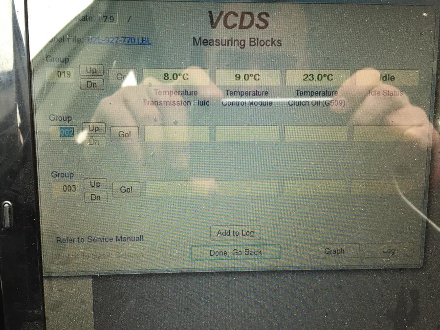

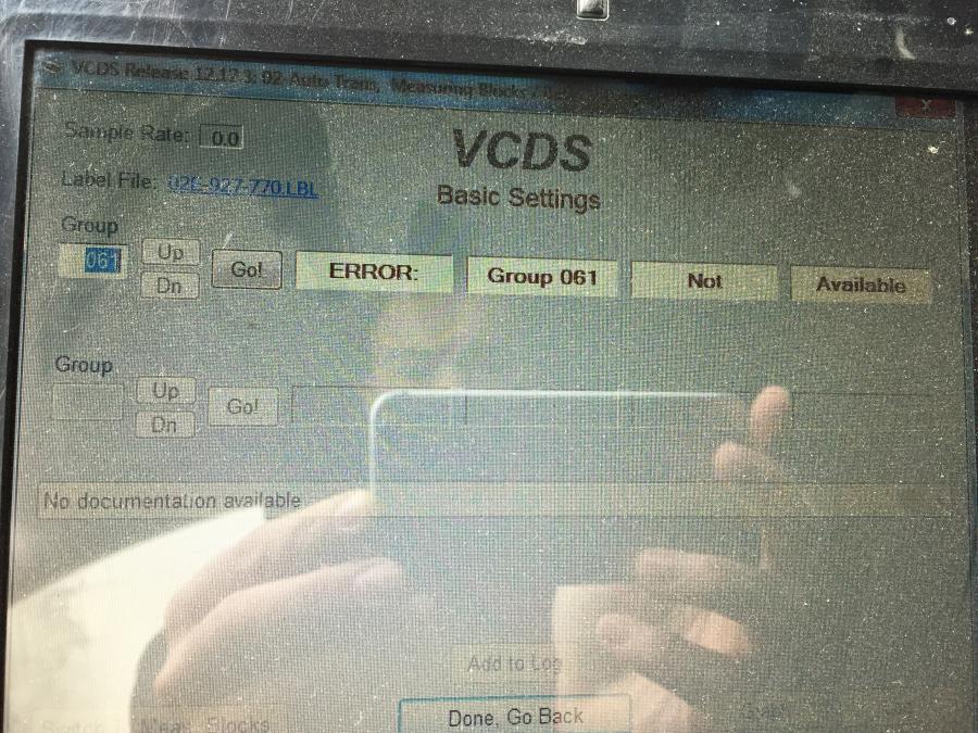

Am încercat dar temperatura uleiului  (019)  este 8-11-25 și când bag codul 061 la basic setting scrie error group 061 Not avaible !
Dupa 3 ore cu motorul pornit am reușit sa ajung la 30grade temperatura uleiului din Cutie dar cu aceeași eroare !
Faci gresit, si anume intra pe [02 - Transmission] apoi [Basic Settings - 04]. Tu acolo esti pe measuring blocks, sau poate interfata din orient este de vina.
Sfatul meu e sa lasi pe cineva mai priceput sa continue, cutia nu e chiar ieftina si risti multe.
M-am gândit ca de aici era problema !:)

Pentru a face aceste modificări trebuie a temperatura uleiului din cutie sa fie între 30-90 grade ! Eu ieri ca sa ajung la 30 grade am avut motorul pornit 3 ore !

 Inseamna ca nu se invarte deloc cutia de viteze. Probabil ca s-a incalzit indirect, prin antigelul din radiator si contactul dintre bloc si carcasa cutiei. In mod normal cred ca in 15 minute e mai calda de 30 de grade.
