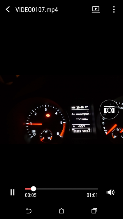

salut , am un golf 6 din 2012 2.0tdi dsg , acum 2 luni de zile a aparut o cheita (intermitent) in dreptul literei D, ieri si astazi s-a aprins cheita de 2 ori la pornirea motorului. Daca opresc motorul si il repornesc dispare, tin sa precizez ca masina schimba foarte bine nu am observat nicio problema . Am cautat pe forumuri dar cei care au patit asa aveau probleme si la schimbatul vitezelor . Ce spuneti sa fac ?  O zi faina !
Florin@Caractere
Enters, ai cam gresit topicul pentru ca ce incerci tu sa ne arati este de la o cutie DSG 7, nu DSG 6.
Oricum, trebuie facuta o diagnoza ca sa afli exact unde este problema !
p.s. sa inteleg ca au pus si pe Matiz SE cutie DSG 7 :)))
Asteptam un raspuns mai pe subiect... si e dsg 6 ,puteai foarte usor sa te uiti la turometru :) . Oricum astazi nu a mai pornit deloc masina , scrie move selector lever to p/n .  Sper sa fie doar un senzor :( .
P.s. -nu am vazut pana acum dsg 7 pe matiz,  dar am vazut ca oamenii isi mai schimba masina :) ,numai bine !
