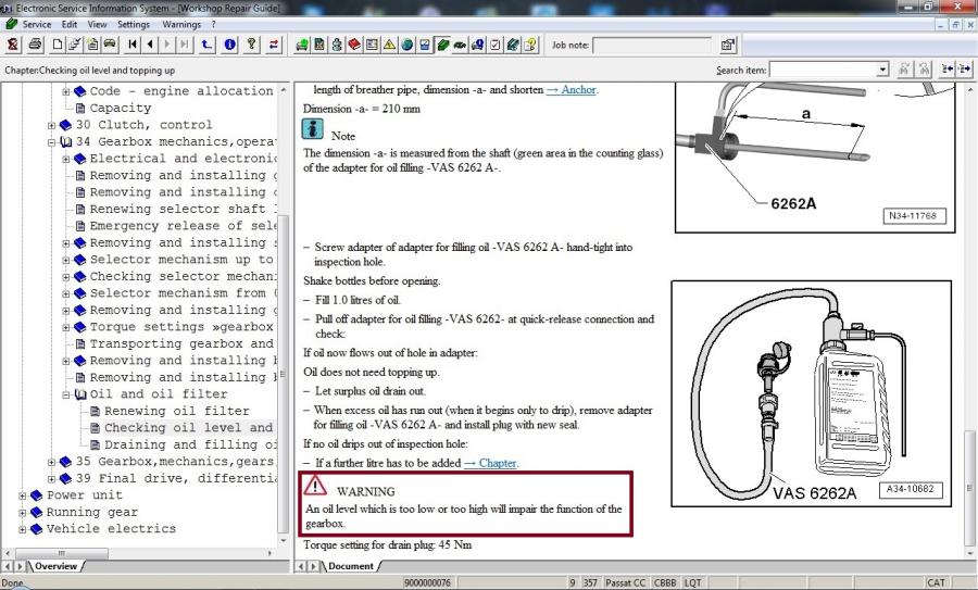

Ai omis etapa cea mai importanta : NIVELUL
Procedura s-a demonstrat a fi total inutila. S-a masurat de nenumarate ori cantitatea de ulei din cutie: 4.7l.
Acest mit cu nivelul-procedura standard a fost de mult distrus. Documentati-va si apoi mai vorbim.
Modificat de racingparts.ro
  Sursa elsawin:
WARNING
An oil level which is too low or too high will impair the function of the gearbox.

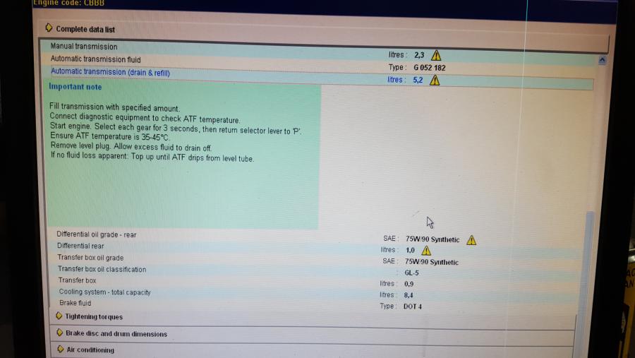

4.7 litri? Eu știam ca ii 5.2 litri!
