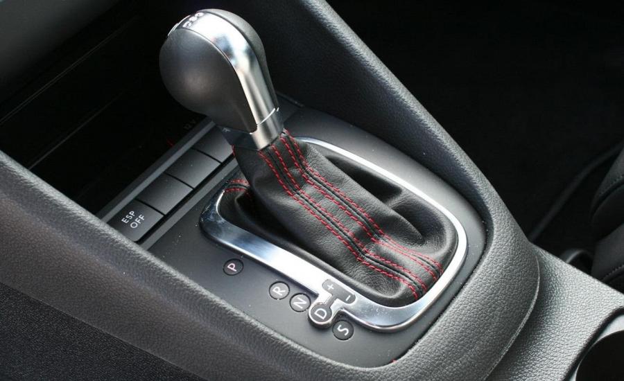

Strict din punct de vedere al aspectului asa arata DSG 1.
Sper sa nu ma insel...Oricum, in 2013-2014 sigur vei gasi doar(asa zisa) DSG 2:
Prin urmare cred ca mai important este sa te interesezi despre probleme, verificari, simptome la care tb. sa fii atent la achizitionare si nu despre diferente intre versiunea 1 si 2.

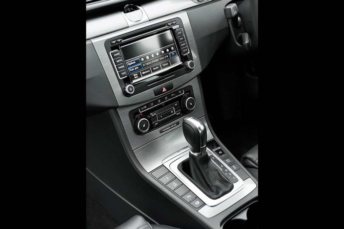

Si oare estea din pozele de mai jos ce versiuni de DSG sunt? nu va luati dupa levierul cum arata si ce scriu "samsarii" prin anunturi ca cutiile sunt la fel. Primul dsg sa pus pe MKlV R32 si pe TT.
Modificat de atti206
Prima este de B6 iar a doua nu cred ca este de Passat.
Ideea era ca omul vrea B7 din 2013-2014 si prin urmare TOATE au levierul schimbatorului ca in a doua poza a mea. Asta ca sa se lamureasca cum ar trebui sa arate.
In ceea ce priveste versiunile clar nu este una singura asa cum afirmi tu dar las pe cei cunoscatori sa ii explice omului.
