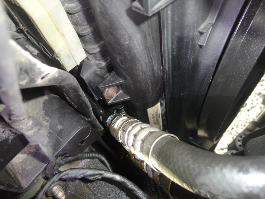

plecat de cu noaptea pe la Bucuresti ,rezolvat treburi ,dau sa plec inapoi spre casa ,bag marsarier si ochiul meu ager vede o baltita mica cu ulei pe locul unde am avut parcata masina mea [fata]
mi s a parut extrem de suspecta si m am dat repede jos si ce sa vezi era chiar de la masina mea , intr adevar sub masina era o scurgere gen ,,la picatura,, ,am jurat ca este ulei de motor ,am parcat masina 10 min ,verificat joja uleiul era ok pe la treisferturi de joja.preventiv ii pun 200 ml si zic ,,mai vedem si controlom pe drum,,
dupa vreo 80 de km opresc la o benzinarie ,parcat,verificat ,ulei la maxim,ma bag sub masina ,tot asa curgea ,ma uit la motor se vedea ceva curs pe partea stanga a masinii si am zis ca daca sta bine uleiul pe joja ,n am de ce sa mi fac griji pana ajung acasa ,antigelul era super ok .
norocul meu a fost sa opresc dupa alti 40 de km la o tigara [ nu fumez in masina] ,ei bine curgea ca la canal in partea din fata ,nu mi am dat seama de unde fiind plin de ulei pe acolo dar facandu se balta oleaca mai mare am vazut ca uleiul era rosu si nu negricios
mi s a aprins becul si mi am dat seama ca 100% era uleiul din cutie ,am pornit-o, parcat o ,imediat si repede .[nu stiam ca acest tip de cutie are si radiator racire ulei cutie de viteze ,montat in fata masinii !!]
eram la jumatatea drumului ,bineinteles mi am dat seama ca orice metru in plus = risc maxim ,am chemat platforma ,500 lei = 135 km pana acasa .
direct la mecanic ,ridicata sus ,un spray plin de curatare ca era balta pe acolo ,o cheie pret de 5 sec sa vedem pe unde curge si intr adevar s-a vazut unde era problema .
una dintre conductele de la radiatorul de racire ulei cutie de viteze fisurata in urma frecarii ,trepidatiilor de tabla caroserie fata [scuzati exprimarea] ,era exact ca si cum ai fi taiat o cu o panza de bomfaer.am vazut pe google un rus exact exact la fel a patit. CURAT GHINION
revin cu poze unde a ,,frecat,, conducta si cu costuri reparatii si cu radiatorul MINUNE ,respectiv 5N0317019C[ bagati un ,,google,, sa vedeti cum rasul asta de radiator costa cat 10 grame de aur], care trebuie musai schimbat pe nou si original
un radiator la fel de Smeker si extrem de scump ,[1500-1600 lei] ,ca si vestitul ulei de cutie de viteze .un radiator de zici ca i suflat cu aur la pret si care vine NUMAI pe original
nu exista sa se poata inlocui conducte la acest model

nu absolut nimic nu mi a dat de banuit ca in acea zona in urma trepidatiilor acea conducta freaca de metal
la dezmembrari in RO acest radiator NU se gaseste ,va garantez 100% ,sunt expert in cautari .

aveti poze ,un loc greu accesibil
DA racitorul la mine e in fata motor
multumesc mult ,am firma ultra profesionista  in oras care repara acea conducta insa multi m au sfatuit sa pun sh bun sau nou ,chiar regret ca nu am dat la reparat avand in vedere renumele celor de acolo .
asta i radiatorul minune

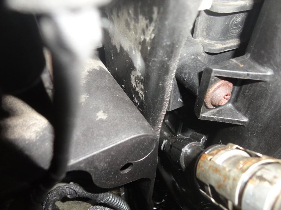

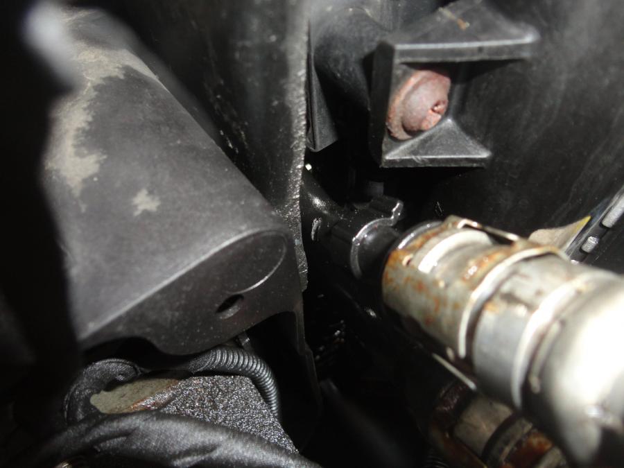

Nu are importanta ce firma e atat timp cat curatarea si sudura sunt facute cum trebuie. am reparat multe chestii ce lucreaza la presiuni mult mai inalte decat radiatorul ala de ulei.
Teava aia este din aluminiu 10xx sau 3003, desi se poate repara fara probleme. Nu o sa tina masina ta cat reparatia aia.
Eventual decupeaza putin din bucata ce a atins teava ca sa nu se repete patania.
uita te te rog atent si ai sa vezi ca taietura e pe plastic
chiar regret ca nu am reparat
Modificat de vik71
Acea zona incercuita este din plastic?:scratch:
rsz_1dsc04801.jpgplrsz_dsc04802.jpgaa
da ,intr adevar acolo e un plastic mai dur
ii voi face poze cand il dau jos
acest model de radiator este montat EXCLUSIV pe tiguan 2.0 tdi si 2.0tfsi cu acest model de cutie [ deci ,atentie posesorilor,verificati !!]
special pentru asta am postat aici .
scuze ,din greseala am mai postat odata pozele .
1. radiator sh din DE [via ebay ] ca nou produs 15.06.2014   - 850 lei fix
2. ulei 3-4 litri  original oe vw   - 450 lei
3. manopera mecanic schimb radiator    150 lei
4.adus mecanic care a lucrat la vw sa mi faca nivelul la cutie   100 lei
5. platforma   500 lei
si sper sa scap numai cu atat !!
radiatorul vine saptamana viitoare ,in RO nu am gasit nicaeri  si regret ca nu am reparat ,chiar regret
