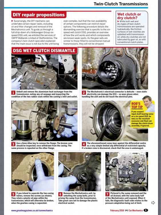

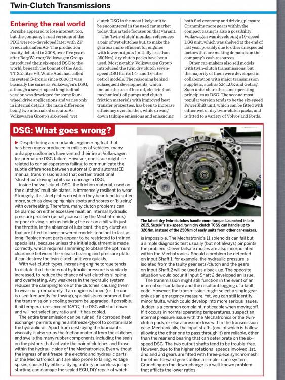

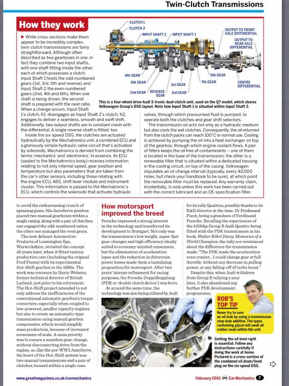

Niste informatii bune dintr-o revista citita zilele astea
