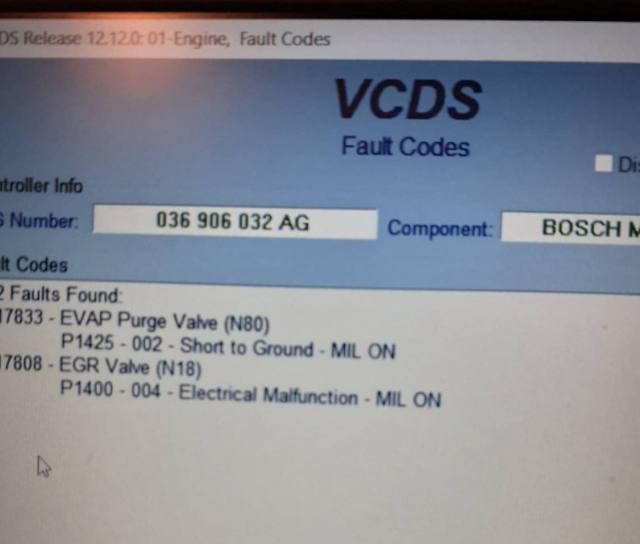

Din păcate cred că am un scurt circuit. Am găsit siguranț S24 arsă, am înlocuit-o și s-a ars imediat. Cam unde ar trebui să caut?
Trebuie plecat pe circuit. Intai deconecteaza ce ai pe circuit - canistra si egr, vezi daca mai arde. Conecteaza pe rand si verifica. Daca arde si fara ele, trebuie plecat pe cablaj
 Am scos mufele, arde siguranța și cu mufele scoase. Am pus EGR valva Evap noi și tot arde,

Am verificat în manualul mașinii, siguranța 24 se ocupă cu brichetele. Am verificat brichetele și am găsit în bricheta șoferului trei monede de 2 eurocenți. Le-am extras, am pus siguranță și nu s-a mai ars. Problema e că erorile de EGR și valva EVAP persistă. Am încălzit motorul la 90 de grade, am pus VCDS 12.12 și am șters erorile și au reapărut imediat. Menționez că am schimbat EGR și valva EVAP noi. Am verificat cablajul, dar nu găsesc nimic. Ce ar mai trebui să fac? Help plz.!

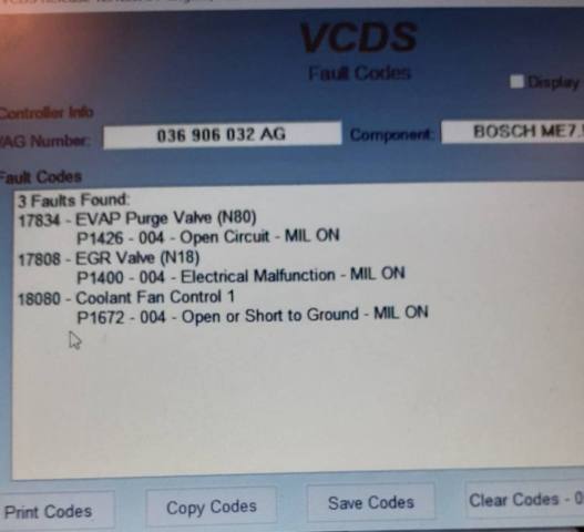

 Am mai curățat mufele, am verificat cât am putut cablajul, acum am o eroare în plus, care mai apărea și înainte, dar la EVAP nu mai scrie short to ground.

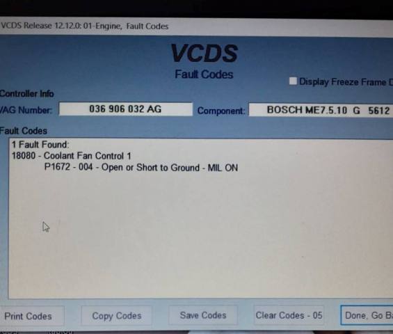

Am desfăcut tabloul de siguranțe de lângă baterie, am găsit condens și contact oxidat la F8, am curățat și am reușit să șterg două erori: Acum arată așa:                Am înțeles că de vină ar fi senzorul de temperatură a apei. Mâine îl voi schimba. Vă țin la curent.

Problemă rezolvată. Toată nebunia a pornit după ce a fost adusă mașina din Germania și a fost spălat motorul temeinic apoi mașina a stat nepornită 2-3 luni. Apa a intrat pe la mufe și a oxidat contactele. Mai rău a fost la tabloul siguranțelor de lângă baterie pe care l-am desfăcut în bucăți, l-am curățat cu spray de contacte, l-am suflat cu aer. A trebuit schimbat EGR și senzorul de temperatură a lichidului de răcire. Nu aș fi făcut mare lucru dacă nu aș fi avut și un program VCDS cu care am șters erorile și am adaptat EGR. Mulțumesc tuturor pentru sugestii. La mulți ani cu sănătate tuturor!
