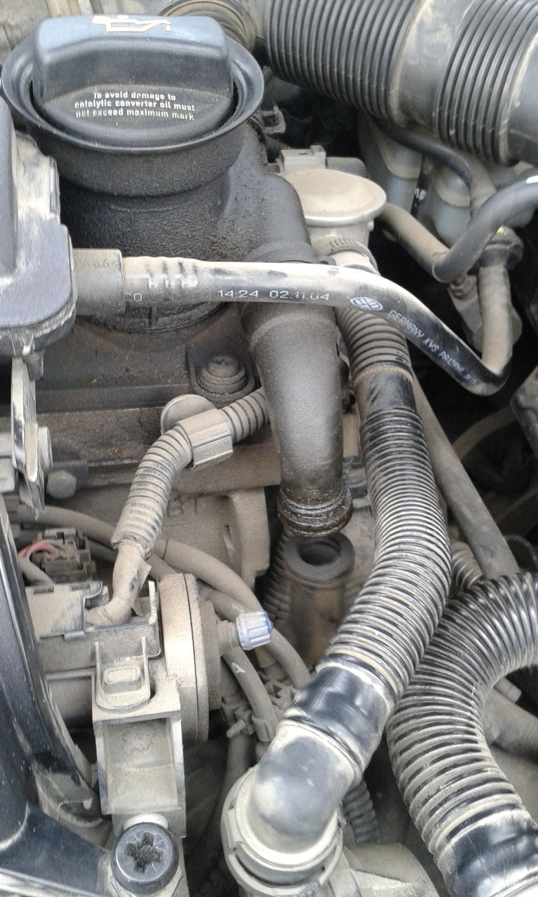

Buna ziua
Am si eu martorul gen robinet aprins in bord, cand am desfacut capacul ce protejeaja motorul , am vazut ca este un furtun rupt / sau ceva lipsa
Ma puteti ajuta cu identificarea componentei?
Detin un Golf 5 2005 1.6 benzina motor BGU
Va multumesc anticipat.
post-151151-0-78400300-1429084777_thumb.
Hmm cam murdar motorul tau de ce nu il speli din cand in cand!!??conducta aia pare a veni de la busonul de ulei cumva?
Modificat de mike77
saptamana trecuta am cumparat masina
da vine de la busonul de ulei
nu stiu daca e rupt sau este vreo parte lipsa
