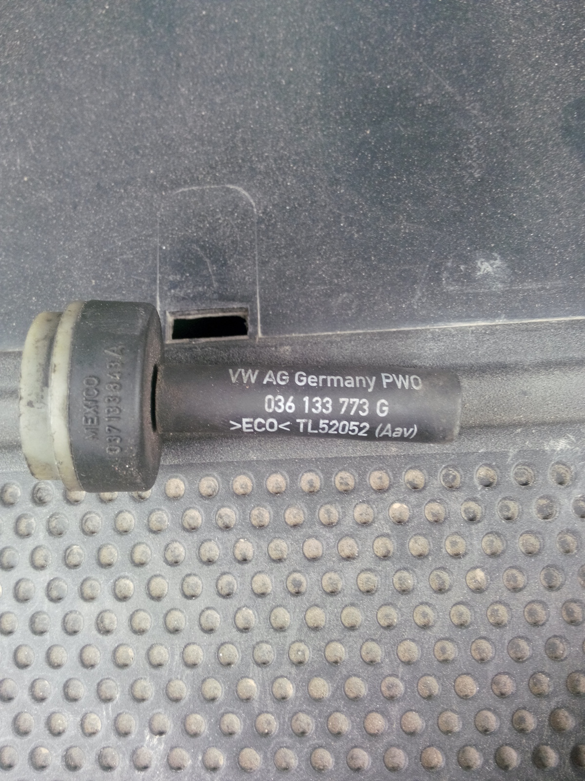

Am sa atasez si o imagine cu filtrul de care intrebam intr-un post anterior care intra direct in EGR si are forma de ciuperca.
Are acest filtru vreun rol in deschiderea/inchiderea EGR-ului?
Acest filtru intra direct in EGR, cum e la mine? Sau trebuia sa mai am un regulator de vacuum in care sa intre acest filtru?

Acela e doar un mic filtru sa nu intre mizerie in EGR.
