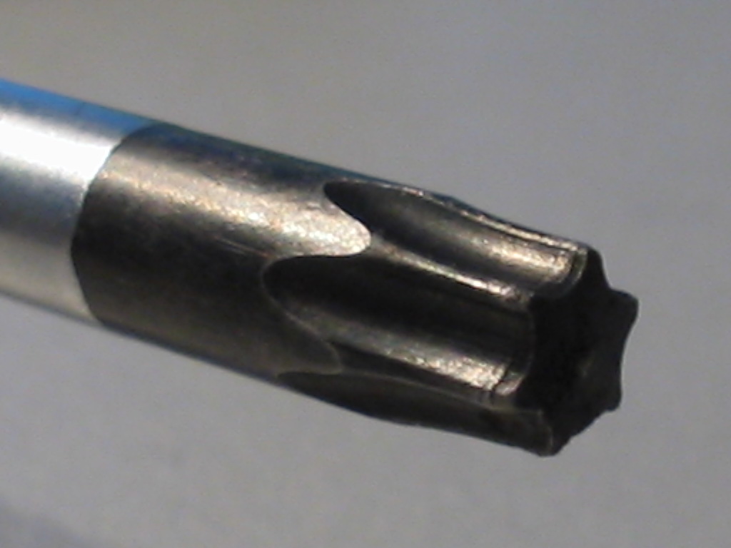

Mergi cu masina si cand se opreste scoate capacul de la filtrul de motorina,. Sunt 5 suruburi cu Torx 20.
