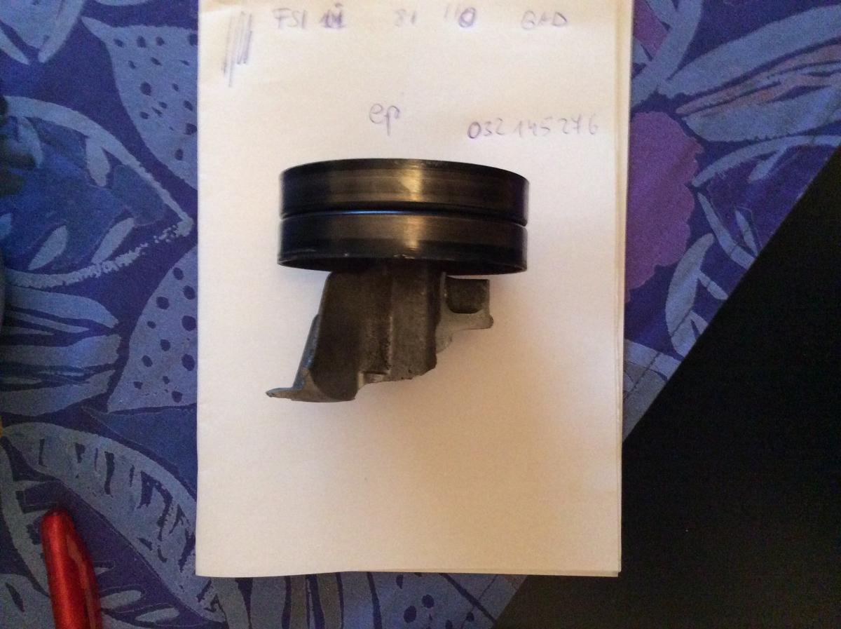

Salutare ! Mi s-a rupt rola de ghidare de la alternator. Problema mea este ca s.a rupt cu tot cu o parte din suport( cred) . Intrebarea mea este unde as putea sa gasesc acest suport , daca a mai patit cineva lucrul asta si cat l-a costat. Multumesc
post-157011-0-77716200-1439627576_thumb.
post-157011-0-84899200-1439627686_thumb.

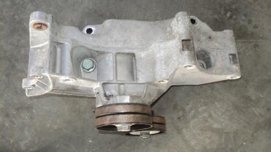

Salut!
Am patit si eu exact la fel.
A trebuit sa schimb tot suportul. L-am gasit la dezmembrari cu 150 de lei. Codul suportului pentru masina mea e 032 145 169 Q, Nu stiu daca se potriveste si la a ta.
Uite si o poza:
post-109960-0-50202400-1439789635_thumb.
