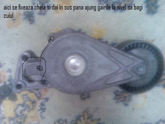

fulia ca sa o schimbi trebuie sa dai jos alternatorul..dar ca sa o dai jos de pe alternator iti trebuie o combinatie intre torx si o tubulara ceva de genul,oricum,ai nevoie de ceva scule profesionale sa zic asa...
intinzatorul intradevar este mai simplu de dat jos...el se detensioneaza folosind o cheie fixa de 13 parca ce se baga unde se vede in poza 1...si misti de el pana cele doua gaurele ajung la nivel si acolo bagi un cui ceva...
sper sa intelegi din ce tiam aratat aici...nu este ceva foarte greu...bafta
Multumesc mult, Lawrentzyu_86 am inteles perfect din pozele tale si marturisesc ca singur as fi descoperit destul de greu metoda cu toate ca ma incita cumva sa ma folosesc de pintenul respectiv.
Toate bune.

Pe baza explicatiilor oferite de Lawrentzyu 86 , am reusit si eu azi sa schimb intinzatorul de la cureaua alternatorului, mai pot adauga ca a fost nevoie sa dau jos scutul lateral pentru acces la piesa , am destins cureaua cu o cheie de 16 ,pentru a ajunge la surubul intinzatorului am desfacut si compresorul de clima , am desfacut surubul intinzatorului ,accesul este cam dificil, am dat jos si rola de ghidaj ca sa pot inlocui intinzatorul cu cel nou ,am pus totul la loc si a fost ok .
