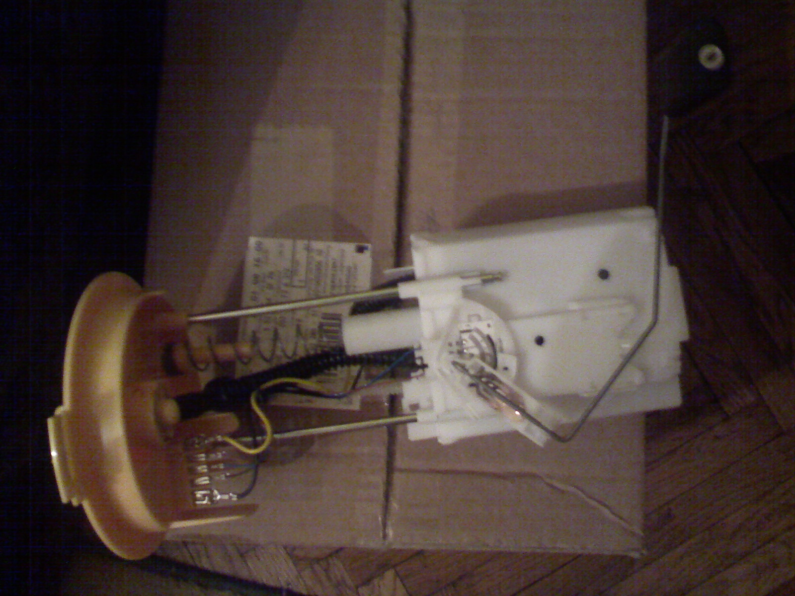

Azi am fost chemat de service sa imi puna pompa adusa pe garantie.
Dupa cateva ore pompa a fost schimbata, dar dupa cum am povestit eu imi pusesem una nou pe banii mei.
Consilerul de service a inceput sa imi zica ca e complicat, ca pompa trebuie data jos de pe masina, eu zic ok, adu pe cineva sa o monteze stricata pe masina sau fa si mie rost de o surubelnita ca o schimb eu, dar daca o schimb masina trebuie impinsa ca pompa e bulita....bla-bla-bla.Eu ii zic , pai pompa stricata o am in portbagaj, deci doar trebuie sa imi dai pompa nou, schimb la schimb, ...dupa 2-3 min. il suna pe seful de service, ii explica ca eu am pus pompa pe banii mei in alt service autorizat (ceea ce am facut la 3 zile dupa ce el imi spusese ca nu stie cand vine pompa pe garantie) si ca am pompa in portbagaj.
Sefu ia decizia sa intre masina asa in service, sa i se faca o diagnoza , si sa mi se dea pompa nou de la magazie.
Deci se poate, si fara sa ma ratoiesc la nimeni doar ca m-am incruntat la dl. consilier, si poate si iei se saturasera de aceasta problema.
Ideea e ca am rezolvat, dar tot nu sunt de acord si nu concep ca atunci cand ai o piesa defecta si iti vine pe garantie sa nu ti se spuna cand si la ce data o sa ti se schimbe.
In alta ordine de idei, pompa asta are aceeasi culoare ca cea schimbata de mine, in partea de sus galbena si alba in partea de jos, iar codul iei se termina cu cifra P la fel ca cea pusa de mine, iar pe ea scrie Made in France.Am facut cateva poze la pompa si sper sa le pun aici sa vedeti si voi cum arata.

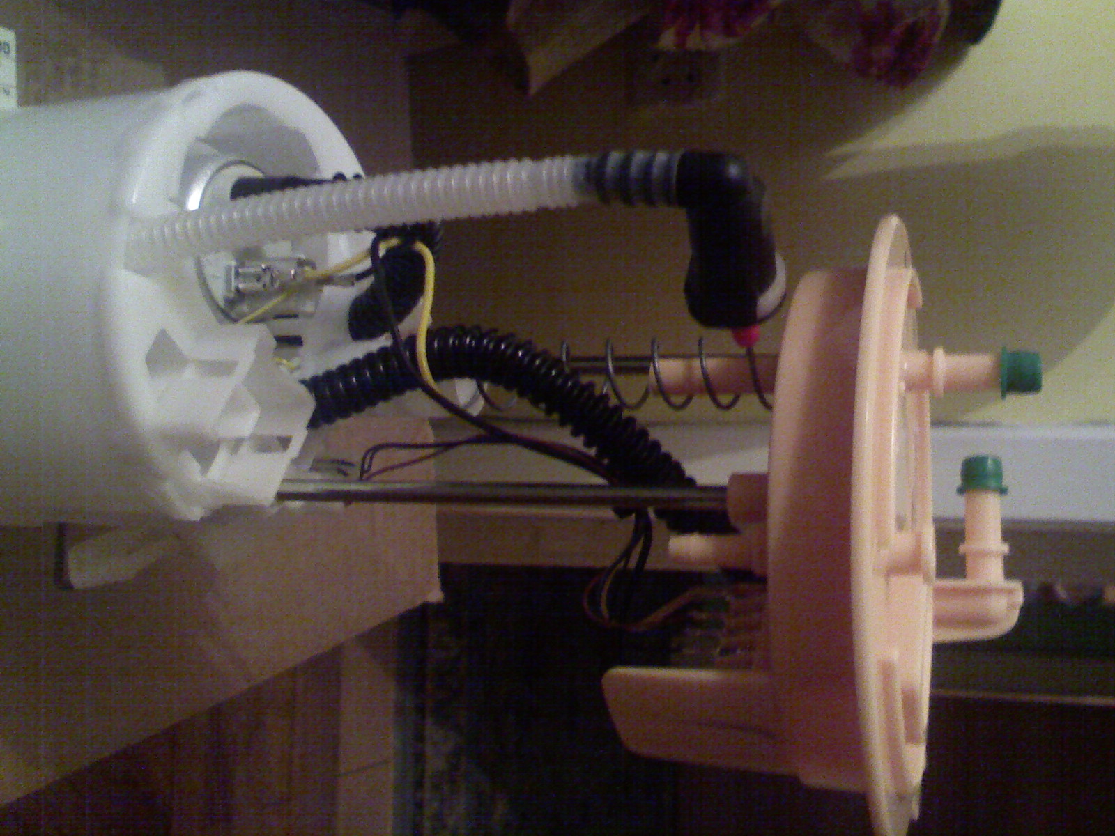

deci eticheta de pe cutie .....alta pozna....in piceresi alta poznaaaasi iata pompa ..........sus are trei conducte.......in ultima poza deasupra acelui X apare in relief MADE IN FRANCE si ABE in dreapta acelui mic ,,sutz''

Se poate adapta pompa de motorina de la VW Passat B5 , adica sa iei motorul de la ea si sa-l pui pe Passatul B6, Motoarele au coduri identice, dar pompa de B6 mai are un sorb in plus care este astupat la pompa de B5.
Eu mi-am facut operatiunea asta intr-un service din Bucuresti, cine e interesat sa ma contacteze pe PM.
