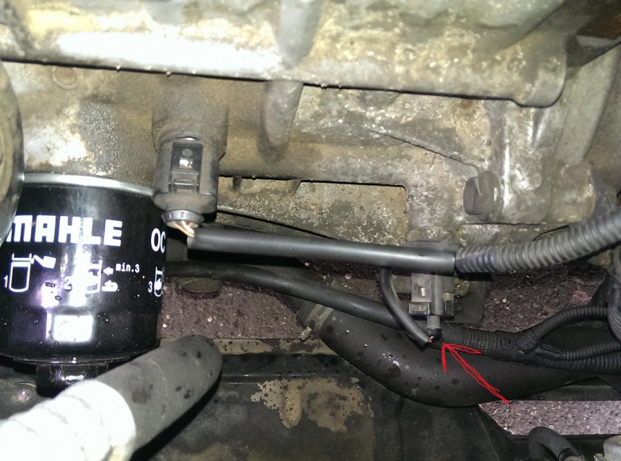

P.S.: Am vrut sa verific si ce a spus Al Bundy, daca am antigel in mufa de pe cutia de viteze si am observat o problema. Mufa marcata cu sageata rosie diin poza atasata se mai tine doar intr-un fir din cele 2. Ce mufa e aceea si cat e de grav ca un fir e rupt?

PAre a fi mufa de la senzorul de presiune ulei, dar nu sunt sigur, Ce culori au firele de acolo ?
Da, este "Oil Pressure Switch", intr-adevar. Am gasit poza de mai jos pe net. Voi cauta un electrician sa lipeasca firul.
Scuze, gata cu off-topic-ul.
