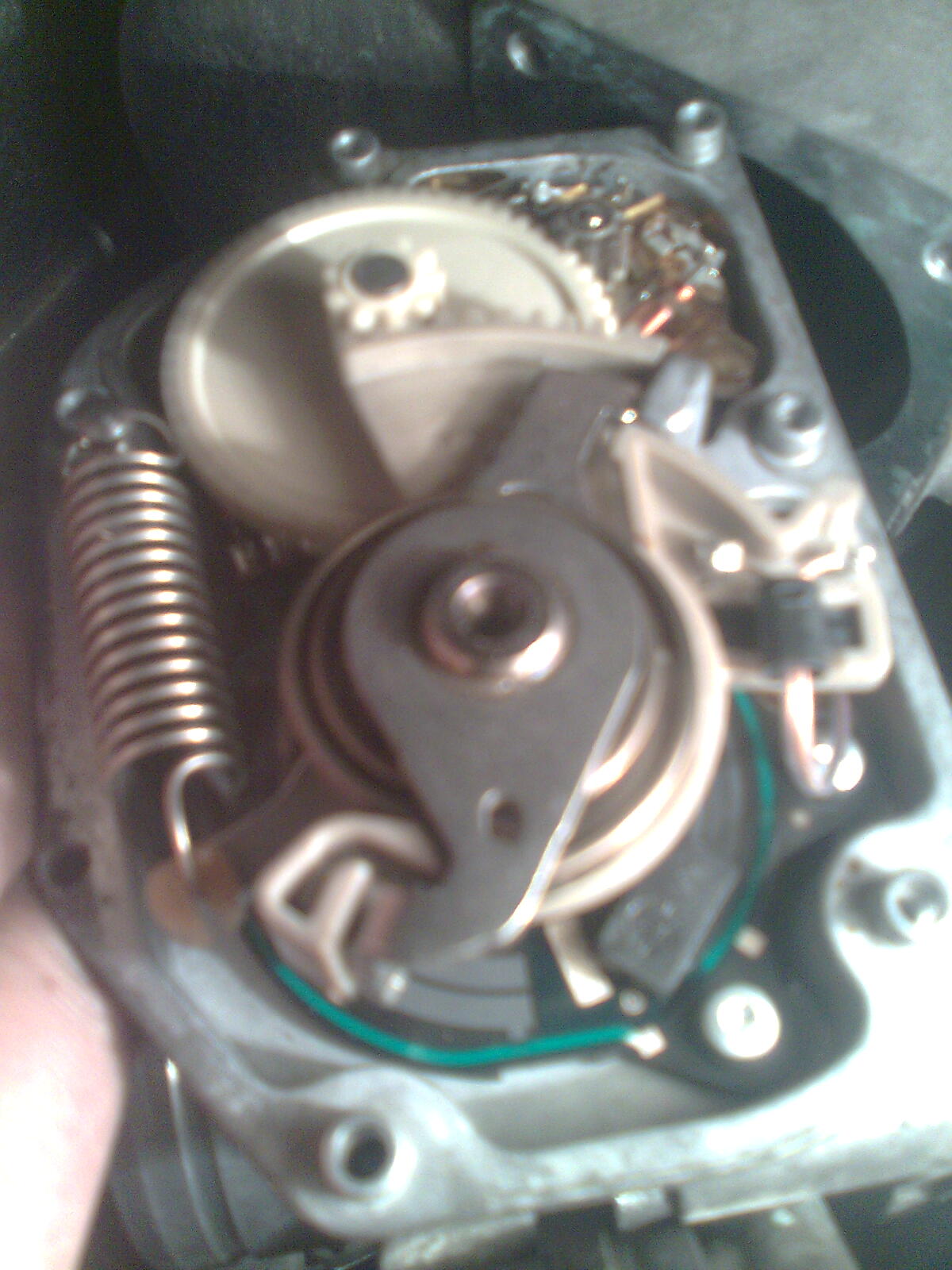

topic inchis, cei ce au aceste simptome pe viitor sa verifice intai potentiometrul , electrovana clapitei de acceleratie. este de plastic, bosch, si are codul 0132008600. Costa nou cam 300 lei si manopera in jur de 40. Succes

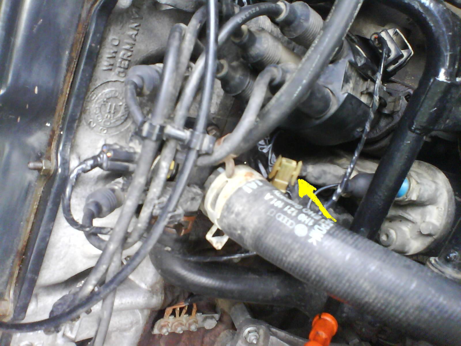

imi cer scuze daca sunt ff topic dar poate ma ajuta cineva sa ii spuna ce este cu mufa care nu este legata nicaieri ms :vwrullz:
sz asta este poza
Se leaga la senzorul pt. temperatura uleiului pentru MFA

Am fost astazi la un baiat care are un golf 3, motor de 2000, cu injectie simos.Problema lui este ca masina , dimineata la pornire cand este rece nu sta la relanti, trebuind sa o tina din acceleratie pana se incalzeste.Am efectuat un test si nu are nici o eroare stocata.Am desfacut unitatea de comanda a acceleratiei si am observat ca atunci cand pun contactul socul automat incearca sa isi faca efectul dar spre uimirea mea in sens invers! In loc ca motorasul sa comande deschiderea clapetei, el incearca sa inchida si mai mult clapeta (care evident este impiedecata sa se dea peste cap) motiv pentru care clapeta se misca intruna osciland intre 8 si 12 grade cititi pe vag.
Senzorul de temp. este ok. Ce ar putea sa comande retragerea socului in loc sa impinga clapeta cand motorul este rece?
Modificat de mac23
in mare parte miam rezolvat problema mea...am aceleasi simptome pe care le are si prietenu tau cu golfu de 2000.ca sa o pornec dim trebuie sa o tin din acceleratie.de cateva zile tot stau in service pana cand a venit seful servic-ului sa uitat 2 min a verificat injectoarele si dupa sa imi zica ca senzorul de temp este problema.pana aici totul in regula.in aceste zile de stat in service am schimbat bujiile am curatat clapeta de acceleratie si iam dat un pin mai mult am curatat fisele deci cam orice sa numai faca probleme la pornire.in seara asta cand motorul sa racit iam dat o cheie si miam blestemat zilele pt ca face la fel,dar am scos senzorul de temp si am pornit-o asa si surpriza la sfert de cheie a luat-o.dupa ce am pornito am lasat-o 2 min dupa care am pus mufa de la senzor la loc iar in acel moment iarasi motorul si-a reluat acel ,,dardait"...deci in concluzie in mare majoritate a cazurilor este senzorul de temp.incearca sa o pornesti fara acel senzor!
Tot la fel face, ideea e ca am verificat cu vagul si senzorul este ok.
Dar provizoriu am gasit o solutie 'romaneasca' si este ok deocamdata, masina porneste la rece la cca 1000rpm, iar cand e calda sta cam la 850 - 900.

Ca sa pot explica am nevoie de o poza a clapetei facuta in zona unde se prinde cablul de acceleratie. Si acum regret ca nu am facut poza la corpul modificat.
O sa incerc sa fac rost de o poza ca sa pot explica.
