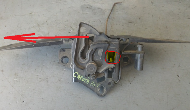

Salutare din nou! Am fost la mecanic si mi-a desfacut capota..Primul lucru pe care l-a facut mi-a dat jos masca.apoi a scos chederul din fata capotei,apoi a scos arcul numarul 1 din poza...apoi...Gata ..capota sus :) toata operatiunea 5 minute..bani?? 40 de lei ..Mi-a gasit sufa rupta din "bulbul" care intra in mecanism...Multumesc pt ajutor voua!

Salutare tuturor !!!
Doresc sa va supun atentiei o problema legata de acest topic. Si eu am patit ieri cand am vrut sa deschid capota fata la fel: la actionarea manerului aflat sub bordul masinii, prima treapta a functionat. Cand am vrut sa trag de tija din masca si sa ridic capota am constatat ca aceasta nu mai functioneaza. As putea gasi vreo solutie pentru a deschide in final aceasta capota ?
va multumesc anticipat pentru sfaturi
Iti trebuie niste degete de domnisoara sa dai intr-o parte piedica. Pentru a vedea exact cum, uita-te la alt passat.
Cosmin, m-am uitat si am observat o tija care tine capota sa nu se deschida. Acea tija trebuie miscata cumva, sau cum trebuie sa o actionez  ca sa deblochez capota?
in dreapta jos
Pentru acces cred ca pot folosi, eventual, un cleste mops. Cand ai spus " in dreapta jos" ce ar trebui sa fac, sa o apas sau sa trag in partea dreapta? Te rog sa fii mai explicit.
multumesc
bagi mana, ca sa ajungi la el trebuie sa bagi toata palma si sa-l actionezi in directia dreapta-jos
Climatic, iti multumesc pentru sfat. Urmeaza sa incerc sa pun in aplicare ceea ce mi-ai spus.
multumesc
Uite in poza, poate vezi mai bine.
post-82361-0-37953300-1419758171_thumb.j
Exact cum indica miticutza. Dai piedica aia in dreapta.
